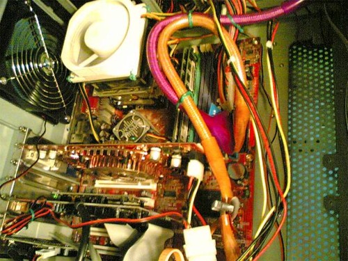

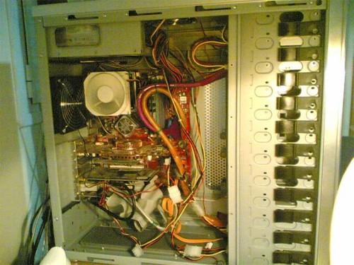

Λοιπόν. Το σύστημα μου είναι αυτό που έχω στην υπογραφή μου. Τώρα έχω την ψήκτρα Thermaltake A1889-01 Silent Boost (δείτε την εδώ: http://www.thermaltake.com/coolers/volcano/rs/a1889b.htm) με διπλό ανεμιστήρα. Έχω καταφέρει σε συνδυασμό με ένα Stacker να φτάσω το μικρό τετράγωνο (CPU) σε iddle κατάσταση στους 36 βαθμούς και σε full load μέχρι 54. Δεν έχω παράπονο, αλλα το μονο πρόβλημα μου είναι ότι το εξωτερικό ανεμιστηράκι που έχω μοντάρει πάνω της (που επίσης είναι Tt) κάνει τρελό θόρυβο. Όταν δηλαδή είμαι στα Windows και κάνω ελαφριές δουλειές πρέπει να χαμηλώνω τις στροφές για να μπορώ να αντέχω από την ηχορύπανση...
Μην τα πολυλογώ θέλω να αγοράσω μια καινούρια και συγκεκριμένα την 7000CU από την Zalman, η οποια μου φαίνεται πολύ καλύτερη από άποψη κατασκευής από αυτή που έχω τώρα.. Επίσης την έχει ένας κολλητός μου σε παρόμοιο μηχάνημα και δουλεύει τον Prescott του (3.2GHz) σε iddle 31 και σε full load 44...
Λέτε να έχω μεγαλύτερες θερμοκρασίες από την τωρινή πατέντα μου??
Έχω κάνει και attach μερικές φωτός από το σύστημα μου..
