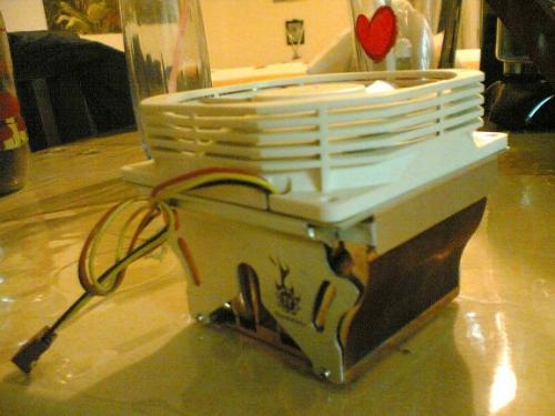

Σήμερα το πρωί αγόρασα την παραπάνω ψήκτρα. Το μηχάνημα μου φαίνεται στο signature μου, και η προηγουμενη μου ψήκτρα βρίσκεται στο attachment.

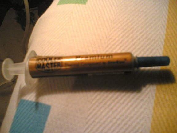

Και τις 2 φορες χρησιμοποίησα την ίδια πάστα, η οποια έχω την εντύπωση ότι περιέχει ασήμι, δεν ειμαι και πολύ σίγουρος. Την έχω κάνει και αυτήν attach..

Σημείωση: Στην φωτογραφία η ψύκτρα φαίνεται με 1 ανεμιστήρα. Στο PC μου τη είχα με 2.

Δωσε λιγο χρονο στην παστα να στρωσει.Παντως καλυτερα να δοκιμαζες με μια AS θα εβλεπες καλυτερα αποτελεσματα.Φυσικα παιζει ρολο και το ποσο σωστα εβαλες την παστα.Ελπιζω να μην εβαλες ολοκληρη στρωση αναμεσα μιας και χρειαζεται ενα ελαχιστο φιλμ.
Ρε παληκαρια, αυτη ειναι η hyper6?? Ή καποιο λαθος παιζει με την φωτο, ή με την ονομασια, ή εγω δεν βλεπω καλα την φωτο.

Κοίτα επειδή η πάστα μου είναι σαν πλαστελίνη, είναι δύσκολο να την απλώσεις πάνω στον Intel ομοιόμορφα...
Η αλήθεια είναι ότι έχω βάλει αρκετή ώστε να καλύψει όλη την επιφάνεια του επεξεργαστή.
Σε λίγο θα δοκιμάσω μια πάστα ενός φίλου μου....

Σκοπος της παστας δεν ειναι να μπει σαν στρωμα αναμεσα στα μεταλλα, αλλα να γεμισει τα κενα των μεταλλων, οποτε προσεξε να βαλεις οσο το δυνατον πιο λεπτη στρωση και ομοιομορφα.Χρησιμοποιησε μια τηλεκαρτα ή χαρτονι illustrated απο καποια συσκευασια που ειναι παχυ και μπορεις να κανεις επαλειψη ομοιομορφα.
Αυτη ειναι η προηγουμενη ψυκτρα του.
Τσοϊνκς... δεν το προσεξα.

Γενικα με την παστα εχουν ακουστει 35 διαφορετικες αποψεις...ολες με μια δοση λογικης. Αλλος πιστευει οτι αρκει να βαλει λιγο στο κεντρο (εκει δηλαδη που απο κατω ειναι ο πυρηνας, αφου εκει ειναι η ζεστη) και με την πιεση/ζεστη θα απλωθει και θα παει οπου πρεπει. Εξαιρουμενων ακραιων καταστασεων, δεν νομιζω οτι η τελεια επαλλειψη παστας με την τελειως ατζαμιδικη θα δωσει ανω του 1-2 βαθμων διαφορα. Παρε μια AS που σου λενε τα παιδια και φροντισε να καθαρισεις πιο πριν καλα τον επεξεργαστη+ψυκτρα απο την προηγουμενη.
Εντάξει έβαλα μια ενός φίλου μου, η οποία περιέχει (από ότι νομίζω) 15% ασήμι..
Τα ίδια...
