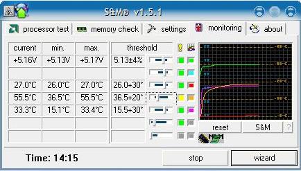

medthom Απρίλιος 23, 2005 #4 Απρίλιος 23, 2005 ελεγξε την θερμοκρασια του κουτιου σου και αν εχει sensor η vga δες και αυτή τι θερ εχεί
ZAKKARI BILL Απρίλιος 23, 2005 Author #5 Απρίλιος 23, 2005 η θερμοκρασια του κουτιου ειναι 36c και cpu 54c.

BaironKant Απρίλιος 23, 2005 #8 Απρίλιος 23, 2005 54 για τον 3400+ δεν είναι νορμαλ!Ο δικός μου έχει το πολύ 39 σε full load...Εμένα όμως με artic silver 5 και με το gigabyte cooler pro.Πρίν είχα 32-45
Maximvs Απρίλιος 24, 2005 #11 Απρίλιος 24, 2005 Συμφωνω με τον BaironKant , παιζω σε φιλο το Far Cry σε Α64 3000 και πανω απο 42 δεν παει ποτε!..και η 36° στο κουτι ειναι παρα πολλοι ...κατι γινεται με την θερμοκρασια...

BaironKant Απρίλιος 24, 2005 #13 Απρίλιος 24, 2005 Κατσε γιατι δεν μας είπε το παιδι αν οι 54 είναι σε full load ή είναι idle.Όπως και να έχει κατι δεν πάει κάλα,εγώ amd64 με 54 C δεν έχω δει...Ασχετο έχεις κανει o/c ?
aris-the-wild-tweaker Απρίλιος 25, 2005 #14 Απρίλιος 25, 2005 Κατσε γιατι δεν μας είπε το παιδι αν οι 54 είναι σε full load ή είναι idle.Όπως και να έχει κατι δεν πάει κάλα,εγώ amd64 με 54 C δεν έχω δει...Ασχετο έχεις κανει o/c ? Εγω παντως εχω δει τον δικο μου Newcastle @ 55,5 C 2615 mhz 1,525 Vcore Oσο για το προβλημα νομιζω ειναι οι οδηγοι.Κατεβασε τους πιο καινουργιους κανε Driver Cleanup ξαναεγκαταστησε τους οδηγους της μητρικης και στην εσχατη κανε φορματ.Παρομοιο δικο μου προβλημα ειχε ληθει με φορματ.
