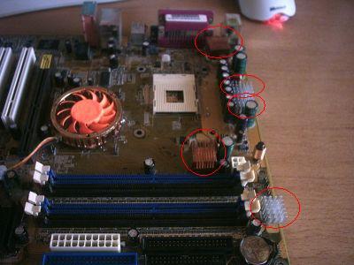

GoriLLakos1442169075 Μάϊος 22, 2005 #17 Κοινοποίηση Μάϊος 22, 2005 οριστε μια φωτο με γομαροψυκτρες bga για να δεις.... εχουν κολληθει με μιγμα ceramique+σιλικονη υδραυλικων για να κολλησουν στα mosfets και να μπορουν να ξεκολλησθουν οποτε θελω χωρις να αφηνουν σημαδια κτλ... Link to comment Share on other sites More sharing options...
Elu Thingol1442169091 Μάϊος 22, 2005 #18 Κοινοποίηση Μάϊος 22, 2005 Απο που?!?!??!? Και εγω αυτες ψαχνω....! Οταν λες ceramique+σιλικονη τι εννοεις? Στο κεντρο ceramique και στις ακρουλες μια σταγονα σιλικονη η ανακατεμα-μιγμα? Επισης εχω μια σιλικονουχα κολλα της Loctite κοκκινη για υψηλες θερμοκρασιες...(400+ αποτι μουπε ο καταστηματαρχης....λολ!). Αν την εχετε υποψιν σας, κανει για μοσφετ? Link to comment Share on other sites More sharing options...
GoriLLakos1442169075 Μάϊος 22, 2005 #19 Κοινοποίηση Μάϊος 22, 2005 Mιγμα εδω....μετα αυτοσχεδιαζεις---> http://www.thelab.gr/showthread.php?s=&threadid=5012&highlight=voudas+wayγια τις ψυκτρες αυτες το hac(χαλκινες bga) τις ειχε αλλα τις εχω απο περυσι....για τα ασημενια λες η τα χαλκινα ωρε? Link to comment Share on other sites More sharing options...
Elu Thingol1442169091 Μάϊος 22, 2005 #20 Κοινοποίηση Μάϊος 22, 2005 Ναι απο εκει το ειδα και πηρα την ιδεα. Απλα ελεγα μηπως ceramique στο κεντρο και σιλικονη στις ακρες ειναι καλυτερα.Βασικα τα ασημενια εψαχνα αλλα αποτι ξερω ο χαλκος εχει μεγαλυτερη θερμοαγωγιμοτητα απο το αλουμινιο(αλουμινενια ειναι ετσι? οχι ασημενια...λολ). Οποτε εσυ θα μου πεις ποια ειναι καλυτερα. Link to comment Share on other sites More sharing options...
