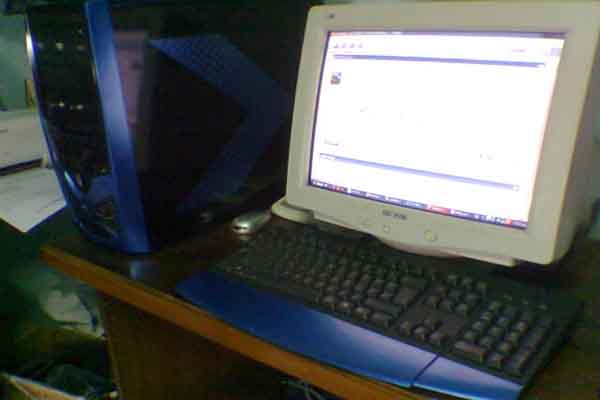

Επιτελους με νερο,συνεχιζω το lifting του κουτιου μονο

Ευχαριστω CEO of Katsumi Labs.Τα εχουμε πει μεσω MSN,αμα σου βαζουνε με το ζορι 3 ρεπο την εβδομαδα κανεις κατι δημιουργικο για να καλυψεις το κενο.
Μα αν δεν ειμασταν παλαβα ατομα καθε ειδους δεν θα καναμε ομαδα :033:
απο τεμπς παω πολυ καλα,αλλα θελω εξωτερικο θερμομετρο για να το τσεκαρω,βλεπεις η Abit AV8 μετραει +8 βαθμους πανω (συμφωνα με την εταιρια)
βασικα Idle: 34c με 35c και Full Load: 42c με 43c (συμφωνα με υπολογισμους),βεβαια στο δωματιο εχω απο 28 μεχρι 30 βαθμους ηδη (απο το μεσημερι και μετα το βλεπει ο ηλιος γμτ).

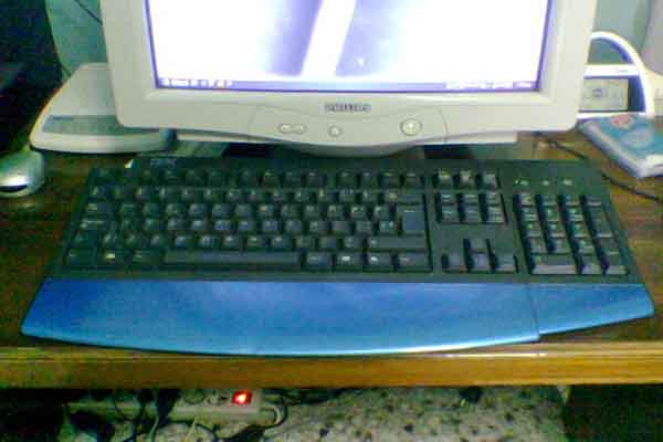

λοιπον,θα γινει ολο το PC συνολακι μαλλον.χτες χτυπησε η τρελα του Modder το πληκτρολογιο!!!!!σειρα εχει η οθονη,την αλλη βδομαδα που θα εχω ρεπο παλι.
ΥΓ.ισως βαλω φωτισμο κατω απο τα πληκτρα:077:ισως λεω.γιατι το πληκτολογιακι ειναι της IBM (και το λυπαμαι) απο εναν σερβερ απ οπου το ανταλλαξα με ενα απλο.βαρος 1kg και κατι!!!!!!:118:

πραγματι φαινεται ωραιο,σε μπλε θα το βαλω να κανει συνολακι,πως μπαινει,ξεβιδωνεις το πληκτρολογια?εμποδιζει καθολου τα πληκτρα απ οπου περναει?ρευμα απο που παιρνει?ειναι ευθραυστο?
σορρυ για τις πολλες ερωτησεις αλλα......δεν το ειχα ξαναδει αυτο.
Nαι.
Ανάλογα το πληκτολόγιο.
Κανονικά παίρνει απο μολεξ...μπορείς όμως να του δώσεις και απο το keyboard...δλδ απο ps2.
ειναι ευθραυστο?
Όχι σαν ένα απλό καλώδιο φαντάσου το.
Τα απάντησε όλα ο Soler!
Απλά στο πως μπαίνει ξεβιδώνεις το πληκτρολόγιο και ανοίγεις τρύπες όπου χρειάζεται για να κάνεις "καναλάκια" που θα περάσει από μέσα.
Φαντάσου το σαν ένα λεπτό σκοινί που στην μια μόνο άκρη έχει καλώδια και molex.
