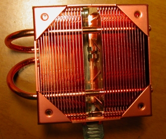

schumifer1442169067 Ιούνιος 3, 2005 #12 Κοινοποίηση Ιούνιος 3, 2005 Την έχω εδώ και μέρες αλλά δεν έχω προλάβει να τη βάλω. Έχω ήδη βρει review που δείχνει ότι πάει αρκετά καλά αλλά όχι με το ψοφίμι που της έχουν για ανεμιστήρι Δίπλα της μία lapαρισμένη μαμίσια 754. Μάλλον είναι αρκετά καλή η βάση της. Λίγο προσοχή ίσως με τους σωλήνες ίσως να βρίσκουν κάπου Link to comment Share on other sites More sharing options...

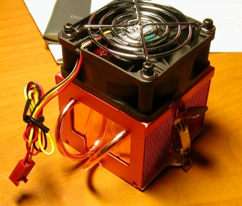

gto234 Ιούνιος 4, 2005 #16 Κοινοποίηση Ιούνιος 4, 2005 Τι έγινε ρε παιδιά μαζική αγορά της ψύκτρας κάναμε;Κι εγώ την πήρα προχθές.Βασικά μου έριξε 1-2 βαθμούς,από 48 idle πήγα σε 46-47 σε έναν Athlon 2000+@1920Mhz και 1.6volt.Βασικά την περίμενα καλύτερη μιας και είναι χάλκινη αλλά τελικά δεν αποδειχτηκε τίποτα το ιδιαίτερο.Φυσικά ξήλωσα το "αθόρυβο"-θορυβώδες ανεμιστηράκι της και έβαλα αυτό που είχα στην μαμίσια,ένα 8ρη στις 1000-1100 στροφές με αντάπτορα 8->6cm.Τώρα με 10 Ευρώ μην περιμένετε θαύματα,απλά πίστευα πως θα ήταν αρκετά καλύτερη από την μαμίσια.Τώρα δεν με χαλάει κι όλας μάλλον θα βάλω την μαμισια ψύκτρα στην VGA(9000 προ) μπάς και την κάνω passive cooling αλλά δεν ξέρω που θα βρώ κολλητική θερμοαγώγιμη και αν θα αντέξει το βάρος της ψύκτρας(δεν είναι και πολύ βαριά,η coolermaster είναι πίο βαριά αλλά λίγο πιό μικρή). Link to comment Share on other sites More sharing options...
