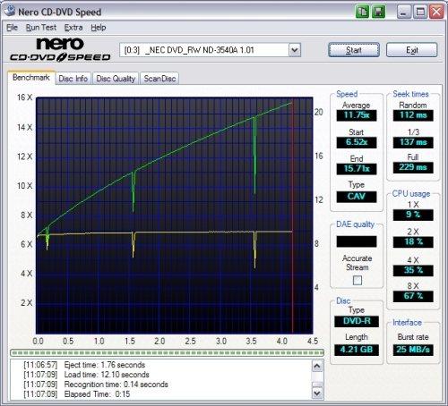

Hemispasm1442169066 Ιούνιος 17, 2005 Author #4 Κοινοποίηση Ιούνιος 17, 2005 Performance Tests Κάθε αποτέλεσμα σάρωσης που ποστάρετε θα πρέπει να συνοδεύεται από το αντίστοιχο αποτέλεσμα data transfer rate test. Με τον τρόπο αυτό μπορούμε να διαπιστώσουμε εάν υπάρχει πρόβλημα κατά την ανάγνωση του μέσου το οποίο είναι και αυτό που στην ουσία μας ενδιαφέρει. Εισάγετε το μέσο στον οδηγό και επιλέγετε το tab “Performance”. Πατώντας το play icon ξεκινά η διαδικασία ανάγνωσης. Δε χρειάζεται να αλλάξετε κάτι στις ρυθμίσεις. Το αποτέλεσμα θα είναι κάτι ανάλογο της φωτογραφίας που ακολουθεί. Αυτό που επιθυμούμε είναι να μην υπάρχουν μεγάλες απότομες αυξομειώσεις κατά την ανάγνωση του δίσκου. Μείωση στη ταχύτητα μικρής έκτασης δε πρέπει να λαμβάνονται ιδιαίτερα υπόψιν από τους χρήστες. Το παραπάνω αποτέλεσμα είναι πολύ καλό δεδομένου ότι το προς δοκιμή μέσο έχει γραφτεί με ταχύτητα 16χ. Link to comment Share on other sites More sharing options...

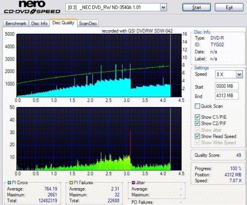

louis_gas Οκτώβριος 1, 2005 #9 Κοινοποίηση Οκτώβριος 1, 2005 @Hemispasm να ρωτησω εγω κατι? τα scans τα κανουμε με το dvd-recorder η με το dvd-rom? η δεν παιζει σημασια? με το προγραμμα του nero δεν μπορω να κανω με το plextor px-130a (dvd-rom) αλλα μονο με το nec 3540... ακομα δεν εχει επιλογη για 4χ γι αυτο βαζω 5χ. δες το αποτελεσμα.. Link to comment Share on other sites More sharing options...
Hemispasm1442169066 Οκτώβριος 1, 2005 Author #10 Κοινοποίηση Οκτώβριος 1, 2005 Δεν ενδεικνυται η χρησιμοποιηση DVD-Rom για τη σαρωση μεσων, καποια μπορουν να το κανουν αλλα τα αποτελεσματα δεν ειναι consistent σε σχεση με αυτα που επιστρεφουν τα DVD recorders. Το scan που εχεις ποσταρει δειχνει πολυ καλο - υποθετω απο τα νουμερα οτι η σαρωση εχει γινει με 1ecc interval (εχει σημασια - δεν το αναφερεις πουθενα). Link to comment Share on other sites More sharing options...
louis_gas Οκτώβριος 1, 2005 #11 Κοινοποίηση Οκτώβριος 1, 2005 υποθετω απο τα νουμερα οτι η σαρωση εχει γινει με 1ecc interval (εχει σημασια - δεν το αναφερεις πουθενα).μου εξηγεις λιγο τι ακριβως εννοεις με το 1ecc interval? ειναι καποια ρυθμιση? κοιταξα αλλα δε βρηκα κατι σχετικο.. Link to comment Share on other sites More sharing options...

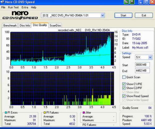

louis_gas Οκτώβριος 3, 2005 #13 Κοινοποίηση Οκτώβριος 3, 2005 @gvp το εκανα αυτο που γραφεις :038: και να τα αποτελεσματα με το ιδιο cd Link to comment Share on other sites More sharing options...

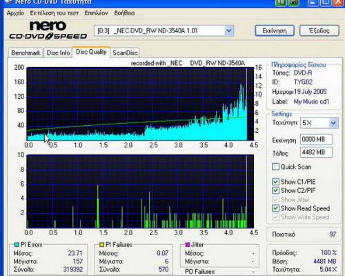

gvp1442169125 Οκτώβριος 3, 2005 #14 Κοινοποίηση Οκτώβριος 3, 2005 Το έχεις γράψει σε μεγαλύτερη ταχύτητα από την ονομαστική ? Θα μπορούσε να είναι καλύτερη η εικόνα χωρίς αυτό να σημαίνει ότι το cd-dvd έχει κάποιο πρόβλημα ... Δες μια χθεσινή δικιά μου ... media=TY dvd+ 8x γραμμένο σε 16x drive=nec3540a "average scanning interval" = 1 ECC ps greeklish removed Link to comment Share on other sites More sharing options...
Hemispasm1442169066 Οκτώβριος 3, 2005 Author #15 Κοινοποίηση Οκτώβριος 3, 2005 To αποτελεσμα της σαρωσης ειναι μια χαρα Link to comment Share on other sites More sharing options...

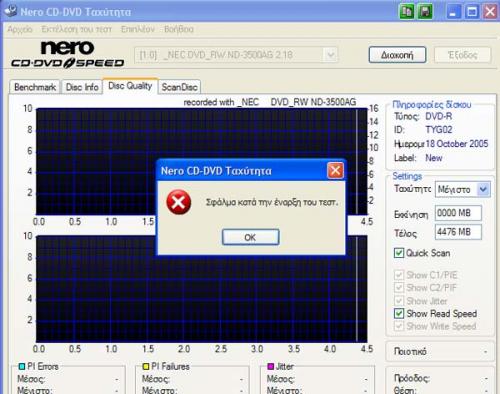

panoc Οκτώβριος 18, 2005 #16 Κοινοποίηση Οκτώβριος 18, 2005 οταν ξεκινάω το quality test με το cd-dvd speed 4.01 Μου βγάζει το ακόλουθο μύνημα... τι κάνω λάθος? δισκακια DVD-R TYG02 ceramic, NEC 3500AG Link to comment Share on other sites More sharing options...
Hemispasm1442169066 Οκτώβριος 18, 2005 Author #17 Κοινοποίηση Οκτώβριος 18, 2005 Ειμαι σχεδον σιγουρος οτι το 3500 δεν μπορει να αναφερει τα PI PIF errors, καθως η NEC δεν ειχε βγαλει fw που να το υποστηριζει. Το 3520 μπορουσε σiγουρα.Παρολα αυτα η σελιδα του NCDS λεει οτι υποστηριζεται. Δε ξερω, παντως το συγkεκριμενο λαθος απλα σημαινει οτι δε μπορει να κανει αναφορα, οπως θυμαμαι και εγω. Δοκιμασε με αλλο drive ή στειλε ενα mail στον Εrik Deppe. Link to comment Share on other sites More sharing options...

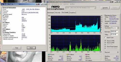

SLN Οκτώβριος 20, 2005 #18 Κοινοποίηση Οκτώβριος 20, 2005 Aς ξεθαψω το θεμα μιας και καηκε dual layer δισκακι και οσο ειναι ακριβα καλο ειναι να ξερει ο υποψηφιος αγοραστης τι παιζει με μαρκες-συμβατοτητα-ποιοτητα Γραφτηκε σε NEC 3500 (Το scan εγινε στο 3520) media: TDK DVD+R DL @2.4x Link to comment Share on other sites More sharing options...
Hemispasm1442169066 Οκτώβριος 21, 2005 Author #19 Κοινοποίηση Οκτώβριος 21, 2005 Εχει οριακο επιπεδο PI errors αλλα τα PIF errors ειναι οκ δεδομενου οτι το scan εχει με 8ECC interval, οποτε το αντιστοιχο οριο ανερχεται στα 32 PIF max. Βottomline εχω δει και χειροτερα scansΥΓ: Μου πηρες το DL disc που σου ζητησα? Link to comment Share on other sites More sharing options...
