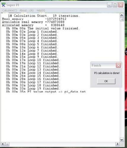

Παιδία sorry για το delay αλλά είμαι και wifi maniac και ...Στο θέμα μας τώρα :077: Βασικά εγώ ποτέ δεν είπα οτι χρησιμοποιώ τη box ψύκτρα! Εχω ένα TT tower 112 me ena 9ari Silent cat πάνω!Τώρα που ποστάρω ο D0 4 αλλά μετά από 2 ωρες και κάτι βγάζει λάθος στο Prime :(:( Καλοκαιράκι βλέπετε :022: :022: Παραθέτω και τις φώτο....
