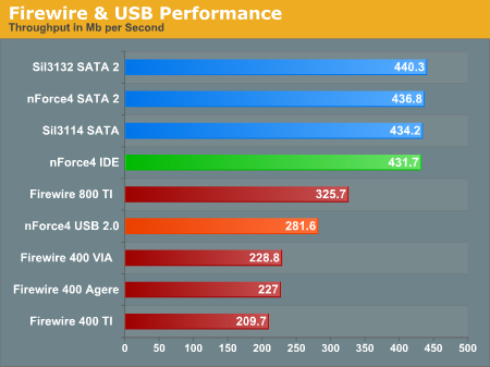

yanni Ιούλιος 17, 2005 #2 Ιούλιος 17, 2005 Καλορίζικος. Κρίμα που δεν υπάρχει στάνταρ καλώδιο. Στην θέση σου ήδη θα ξεκίναγα να βρω άλλο ένα ίδιο για ρεζέρβα. Οι USB 2.0 εξαρτώνται πολύ από τον controller της μητρικής και το ίδιο ισχύει και για το frewire. Νομίζω η παρακάτω φωτογραφία από πρόσφατο review στο www.anandtech.com είναι αρκετά κατατοπιστική
sakattack1442169065 Ιούλιος 17, 2005 Author #3 Ιούλιος 17, 2005 Ευχαριστω. ναι, πχ αλλες συσκευες esata εχουν κανονικη sata θυρα, και εσυ περνας ενα απλο sata καλωδιο μεσα απο ενα αδειο pci bracket, απο τη μητρικη μεχρi την εξωτερικη συσκευη.Η Ηighpoint το εκανε λιγο διαφορετικα.Οταν λες αλλο ιδιο για ρεζερβα, ποιο εννοεις? αν εννοεις το καλωδιο το εξωτερικο, δεν πιστευω να εχω προβλημα γιατι το βλεπω ιδιο με ενα απλο firewire καλωδιο, αν και ακομα δεν δοκιμασα αλλο τετοιο για να δω αν δουλευει. αν εννοεις το bracket που δινει [sata σε 4pin firewire] τοτε ναι, θα ηταν πολυ χρησιμο, αλλα βασικα δεν εχω αλλο υπολογιστη που να θελω να το χρησιμοποιησω. :003:παντως η απολυτη χρηση θα ηταν pc σπιτιου και pc δουλειας μονο με το λειτουργικο, να εχουν απο ενα bracket, και να πηγαινεις στη δουλεια εχοντας ολα τα αρχεια και προγραμματα στο e-sata, να δουλευεις εκει κανονικα χωρις να καταλαβαινεις οτι χρησιμοποιεις καποιο αργο εξωτερικο δισκο και φευγοντας να μην αφηνεις πισω τιποτα προσωπικο σου :003: Στο πινακακι που εδωσες ειναι Mbit/sec Αρα εδω μιλαμε για 8*50-54ΜΒ = 400-432ΜBit/sec Δηλαδη ενα κανονικο IDΕ/Sata Drive , με μεγαλη διαφορα απο usb2.0 και απλο firewire (σχεδον διπλασιο)
