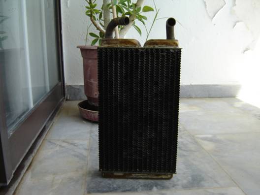

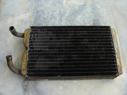

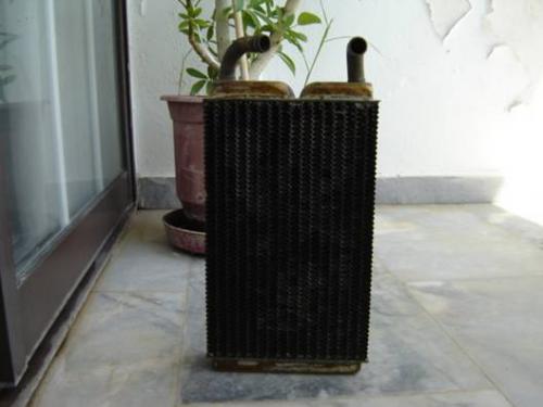

Συμπερασμα: με μπλοκ 11 παιρνω οτι αντλια θελω σωστα?
Το ψυγειο παιζει ρολο στην θερμοκρασια του νερου που ψυχει ετσι?
Αρα ενα απο αυτοκινητο θα ειναι πολυ πιο αποδοτικο σε σχεση με ενα 12cm*12cm
ή 24cm*12cm ετσι?
Ναι.
ή 24cm*12cm ετσι?
Ναι.
Στην περιπτωση μεγαλου ψυγειου η αντλια θα πρεπει να ειναι δυνατη. (L30,1250)

την L25,1000 λεω να παρω καλη δεν ειναι?δεν το σηκωνει το μεγαλο το ψυγειο?
χρειαζεται ο ρελες για την αυτοματη εκκινηση και απενεργοποιηση της L25?
Αλλιως τι εναλλακτικη λυση υπαρχει?

1.Οπως σου ειπα και πιο πανω, L30,1250 το λιγοτερο.
Απο εκει και περα, αναλογα τα χρηματα που εχεις να διαθεσεις και πας σε πιο ακριβες και με μεγαλυτερη καταναλωση (watt).
2.Το αν χρειαζεται το ρελε, ειναι δικια σου υποθεση.
Εγω δεν εχω ρελε, δεν μου χρειαζεται.
3.Κοιτα το 1.
