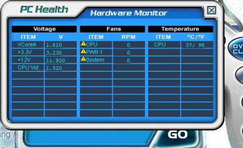

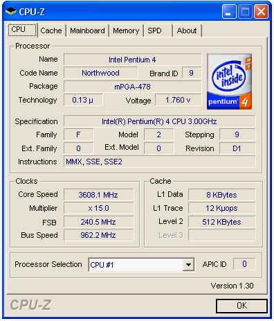

Λοιπόν είπα να δοκιμάσω και εγώ την τύχη μου... Και μάλλον ανέβαίνει καλά... επειδή όμως έχω σκουριάσει λιγάκι με oc μπορείτε να μου πείτε πως να δοκιμάσω να ανέβω λίγο ακόμη? Ξέχασα να γράψω οτι ο επεξεργαστής είναι 3.0G

Εχεις ανεβασει αρκετα το vcore αν ειδα καλα.

Δουλεύω εδώ και μία ώρα εδώ... έτρεξα και κάποια bencmarks για την ώρα όλα καλά.. Μάλλον θα το αφήσω για σήμερα εδω να δω πως πάει.
Εχεις δώσει πολύ Vcore.
Η εμπειρία μου,λέει ότι συνήθως οι 3άρηδες Northwood χρειάζονταν μέχρι 1,675 για να δουλέψουν σε αυτές ή ακόμα και μεγαλύτερες ταχύτητες.
Σε καμμία περίπτωση...μήν τον αφήσεις να δουλέψει με τόσο ρεύμα.
Δοκίμασε με 1.60-1.65 και δές που είναι σταθερός.

Χωρίς πλάκα τώρα.... Στον δικό μου έχω δώσει 1.6V και είμαι στα 3900. Νομίζω ότι έχεις δώσει πολλά... Μείωσέ τα του, και βάλε τις μνήμες σε διαιρέτη 5:4 για να είσαι σίγουρος ότι δεν έχεις πρόβλημα με τις μνήμες και χτύπα μετά 250FSB. Δεν νομίζω να έχεις πρόβλημα. Και όπως είπε και ο Τάκης παραπάνω, βάλε κανένα F@H σε διπλή κονσόλα για να δεις τη σταθερότητά σου.

Δεν εχει prescott βεβαια αλλα και σε northwood(0.13μ)ειναι καπως πολλα τα volt.
Λοιπον έριξα το voltage και πήγε μέχρι 3.7 πριν αρχίσει να κολλάει στο post. Στα 3.7 δούλευε άψογα, αλλά παρατήρησα οτι οτι τάση και να έδινα στο bios ο επεξεργαστής δούλευε στα 1.675!!!!!!!! (μάλλον η μητρική τα έχει παίξει)
Οπώτε το έριξα στο default να έχω το κεφάλι μου ήσυχο
Mπορει να εχει droop το vcore . Το ιδανικο ειναι να πολυμετρησεις το vcore .
Aυτο ειναι ενα προβλημα αρκετων μητρικων.
