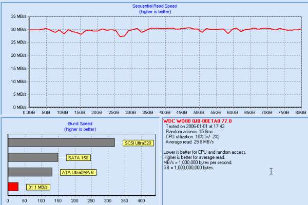

Ένα test ύπο κανονικές συνθήκες ( προγράμματα να τρέχουν κανονικότατα στο background ) με την θήκη της Qtec (USB2.0).
Χτυπάει 30ΜΒ/sec και όχι παραπάνω λόγο του controller της NForce3 250. Οι καλύτεροι, από άποψη ταχύτητας είναι οι controllers στο NForce4 (κοντά στα 40MB/sec), στα τελευταία Intel και τα VIA. Χειρώτεροι είναι αυτοί στο ΝForce3 150 και τα προηγούμενα NVidia καθώς και ο controller της ULi. Δεν λέω κάν για τον controller της ATi που πηγαίνει σε slow motion...
τότε κάτι τρέχει με τα δικά μου μηχανήματα, διότι αυτό το νουμερο δε το έχω δει ποτέ....
ούτε στο nf4 ούτε στο 875...
Ίσως να είναι θέμα της θήκης που έχεις. Μπορεί αυτή να περιοριζει το bandwidth.
Σε VIA K8T800, το κλασικό για τους Α64, έχω δει 33.3MB/sec που είναι το όριο του ΑΤΑ33 καλωδίου. Λογικό πάντως αν σκεφτείς ότι η VIA εμπορεύεται USB2.0 controllers.
πολύ πιθανό, έχω αυτό http://www.plaisio.gr/IWCatProductPage.process?Section_Id=1027&Nav_Section_Id=21&Catalog_Id=1&Product_Id=216735&Merchant_Id=1&sts_cid=3 στην USB έκδοσή του.
