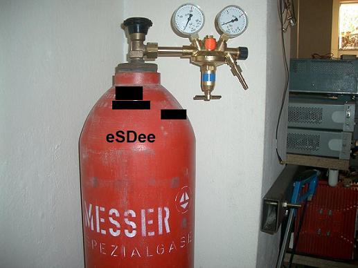

όπως χάλασε ο PRESSURE REDUCERS στο ethylene από το πολύ ψύχος
εεε? γεμιζεις με υγρο αιθυλενιο και οχι αεριο?
Αρχική απάντηση από esdee [Χθες, στις 12:20]
Τι να απαντήσω? θα έπρεπε να ξέρεις, πριν μπω σε λεπτομέρειες δείξε με μια φωτογραφία την μπουκάλια με το αιθυλένιο που έχεις
Αρχική απάντηση από ICE
η ευνοητη απαντηση ειναι "οχι" η δικια μου γεμιζει με αεριο αλλα μου φαινεται αρκετα περιεργο να σπασει ο regulator απο το παγωμα με αεριο (ενα μικρο παγωματακι ειχε φανει οταν 'μετεφερα' αιθυλενιο σπιτι αλλα τιποτα σπουδαιο)
ps. μου ειχαν πει σαν επιλογη αν θελω να μου κανουν μπουκαλα με σωληνα που να παιρνει αιθυλενιο απο τον πατο της μπουκαλας (αρα υγρο) αλλα ειπα οχι απλα και μονο επειδη δεν υπαρχει λογος για το αιθυλενιο να γεμιζω με υγρο (γιατι μπαινει στο κυκλωμα και εξατμηζεται εκει μετα απο λιγη ωρα) με αποτελεσμα να μου μπερδευει την στατικη φορτιση
Επιμένω, Μπορείς σε παρακαλώ να με δείξεις την μπουκάλα σου? Μαζί με το PRESSURE REDUCERS?

ICE αυτη ειναι ειναι γυρω στο 1.5m σε υψος

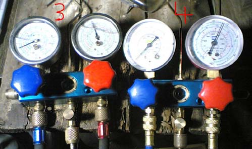

επισης μια δικια μου ερωτηση, σε τι πιεσεις υψηλη/χαμηλη τρεχει το 4ο σταδιο με το μεθανιο?επισης το 4ο σταδιο σε τι θερμοκρασια το συμπηκνωνεις?

βλέπω ότι δεν έχει καμία σχέση με την δικιά μου και ούτε στο PRESSURE REDUCERS ( σαν ποιότητα ),

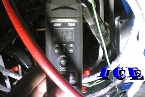

Υψηλή 16,5 bar, χαμηλή 0,5 bar φυσικά βλέπεις ότι έχει και άλλες δυνατότητες σκέψου στα 125 που είδα ( δεν πρόλαβα να βγάλω φωτογραφία ) είχε παγώσει μέχρι και στο μοτέρ.
Φυσικά με πρόσμιξη αιθυλένιο μεθάνιο για συγκεκριμένες ποσότητες δεν γνωρίζω είμαι σε δοκιμές
Θερμοκρασία συμπύκνωσης θα το κοιτάξω με αυτές της ρυθμίσεις την άλλη φορά βλέπεις έχω ένα θερμόμετρο
Αρχική απάντηση από ICE [Σήμερα, στις 23:31]
Αν είχε παγώσει και το μοτέρ!........κάτι δεν πάει καλά......... ;)
