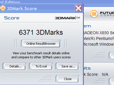

stefanos91442169096 Μάρτιος 21, 2006 Author #3 Κοινοποίηση Μάρτιος 21, 2006 Παμε ! Φλασαρισμα με flashmode και το proper χ850ΧΤ βιος. Default clocks εβαλα σε 520/540*2. Πριν Χ850PRO (520/540) ->3δΜαρκ05=5300-5400 Μετα @Χ850ΧΤ (520/540) ->3δΜαρκ05=6060 Link to comment Share on other sites More sharing options...

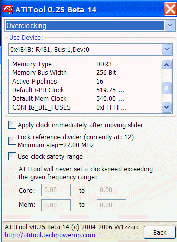

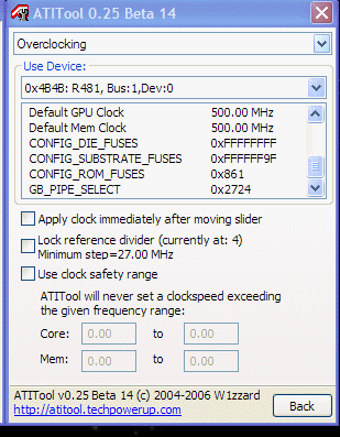

stefanos91442169096 Μάρτιος 21, 2006 Author #7 Κοινοποίηση Μάρτιος 21, 2006 Για να δουμε αν η καρτα Χ850PRO μας ξεκλειδωνει :1. Πρεπει να ειναι VIVO AGP.2. Τρεχουμε το πιο προσφατο ΑτιΤοολ, και τσεκαρουμε τα fuses στα settings-> overclocking :DIE = FFFFFFFFFSUBSTRATE = FFFFFFF9FΑΝ το πεμπτο στο DIE ειναι F, ta 16 pipilines ειναι unlockable !AN to last στο SUBSTRATE ειναι F, no laserlock !We can now proceed 100%. Απλα chek me Atitool ta νεα clocks before flashing.:060: :118: Link to comment Share on other sites More sharing options...

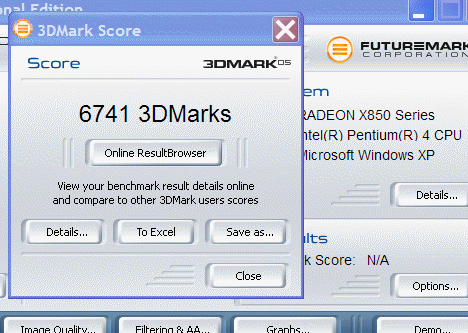

stefanos91442169096 Μάρτιος 23, 2006 Author #14 Κοινοποίηση Μάρτιος 23, 2006 Εχουμε Update και νεα score : 3dMark05=6800 H KARTA ειναι πολυ γρηγορη για AGP και Northwood !!! Ισως υπαρχει μικρο bottleneck απο το CPU (να πηγαιναμε λιγο ποιο πανω).. CPU = 2.4@3.3GHz X850 @ 540/1160 3dmark~6400 Max air core no artifacts = 550, Mem = 595*2 Μπαινει το Block στη καρτα, 30C IDLE.. :097: :045: Max water core no artifacts = 590, Mem = 613 *2 !!! Bencharω CPU στα ιδια, GPU@570/1180...Tιποτα, ουτε ενα μαρκ πανω!! Αhrrr, CPU limit, τσιτωνω μαχ FSB, max Vcore Τελικα CPU = 2.4 @ ~3.5GHz Με GPU@540/1160 --> ξαφνικα 3δΜαρκ = 6600 απο 6400 ! Τσιτα: CPU 3.5Ghz GPU 590/1226 3dMark=6800. Ποσο CPU λιμιτ εχω εκει ντε ξερει (δεν περνω μαρκς απο κει και περα ), αφου ποιο πανω το CPU δεν παει, η καρτα παει λιγο. Κατι αλλο που ειδα παιζοντας, 6200 μαρκς θελουν min ton 2.4c@3.3GHz αλλιως bottleneck. (γινονται 5900 στα 3.0GHz) Γρηγοροτερη καρτα λοιπον δεν εχει νοημα σε AGP, γιατι θελει και αρκετα πιο δυνατο CPU..(η 4.0GHz στον δικο μου!) Link to comment Share on other sites More sharing options...
