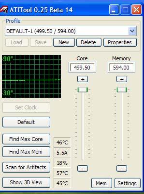

Στη Sapphire Radeon X1900XT οι default 2D συχνότητες είναι σύμφωνα με το atitool 500/600 (499,5/594)

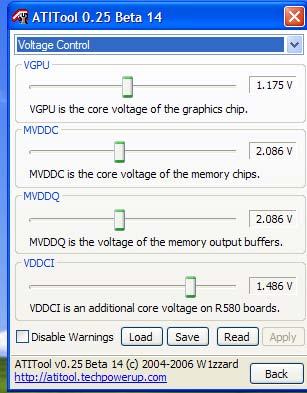

και τα voltages είναι 1.175 / 2.086 (VGPU/MVDDC)

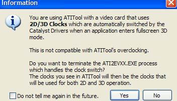

Για να δουλέψει σωστά το atitool θα πρέπει να απενεργοποιηθεί το service των catalyst που ορίζει τα παραπάνω σε 2D και 3D mode.
Έτσι μόλις τρέξουμε το atitool μας βγάζει το εξής μήνυμα :
Για να μπορέσουμε να συνεχίσουμε με ασφάλεια πατάμε το YES.
Με αυτό το μήνυμα μας εξηγεί ότι πλέον οι catalyst δε θα αποφασίζουν για τα ρολόγια αλλά τα ρολόγια θα είναι αυτά που ορίζουμε εμείς με το πρόγραμμα και θα ισχύουν αμφότερα σε 2D και 3D.
Θα πρότεινα να μην τσεκάρετε την επιλογή “Do not tell me again in the future” για να είμαστε σίγουροι ότι θα δουλέψει.
Φορτώνοντας όμως το atitool διαβάζει τους default 2D χρονισμούς και 2D voltages.

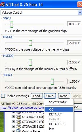

Προσπαθώντας να ανεβάσω έστω και λίγο το πυρήνα το σύστημα παγώνει… Επομένως η πρώτη μας κίνηση είναι φτιάξουμε ένα νέο profile να το αποθηκεύσουμε με τους default χρονισμούς και στη συνέχεια πάμε στη καρτέλα των voltages να αυξήσουμε τις τιμές.
Η Χ1900ΧΤ σε 3D mode και 625MHz (το default της σε 3D δηλαδή) χρειάζεται ανάλογα με την υλοποίηση 1.4 – 1.425 Volt, οπότε αυτό είναι το ελάχιστο που θα πρέπει να βάλουμε για τα 625MΗz. Εγώ επειδή ήθελα να είμαι σίγουρος για λίγο παραπάνω όρισα 1.45V.
Στη συνεχεία πρέπει οπωσδήποτε να αποθηκεύσουμε τις ρυθμίσεις αυτές στο profile που φτιάξαμε. Παταμε το κουμπί "save" και επιλέγουμε το profile Που δουλεουμε.

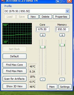

Πάμε τώρα στην αρχική καρτέλα και βάζουμε τα ρολόγια που θέλουμε.
Εγώ επειδή το είχα ψάξει νωρίτερα στο profile ΟC έβαλα απευθείας μεγαλύτερες συχνότητες.
Και πάλι να θυμίσω ότι πρέπει να πατήσουμε το “save” για να αποθηκευτούν οι ρυθμίσεις.

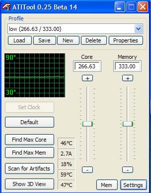

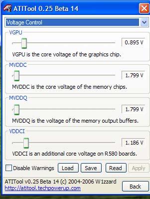

Μέχρι στιγμής καταφέραμε να υπερχρονίσουμε τη κάρτα, όμως δεν είναι απαραίτητο να δουλεύουμε τη κάρτα σε τέτοια ρολόγια όταν δε παίζουμε.
Οπότε φτιάχνουμε ένα νέο profile πχ “low” και κατεβάζουμε τα ρολόγια… εγώ τα πήγα υπερβολικά κάτω…
Σε τέτοιες συχνότητες τα 1.150 του default και τα 1.45 του OC είναι πολλά… οπότε πάμε πάλι στη καρτέλα voltages και …
Δε ξεχνάμε να αποθηκεύσουμε τα νέα voltages στο κατάλληλο profile!!!

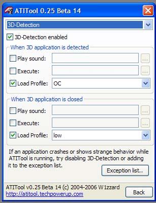

Μέχρι στιγμής έχουμε φτιάξει 2 profile, ένα για 2D και ένα για 3D.
Για να μην είναι όμως κουραστικό να αλλάζουμε κάθε λίγο και λιγάκι ανοίγουμε τη καρτέλα 3D-Detection και ορίζουμε όπως η εικόνα
Σε όσα 3D προγράμματα χρησιμοποίησα το detection δούλεψε άψογα, δεν είναι απαραίτητο όπως ότι θα δουλεύει για όλα τα προγράμματα.

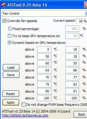

Τώρα είναι καιρός να κάνουμε κάτι και για τη ψύξη της κάρτας.
Η συγκεκριμένη κάρτα έχει για μένα πολύ λάθος αυτόματες ρυθμίσεις ταχύτητας ανεμιστήρα. Με αποτέλεσμα ενώ χτυπάει άνετα 85C-86C ο ανεμιστήρας να δουλεύει στο 50-55%.
Ανοίγουμε τη καρτέλα Fan Control για να ορίσουμε δικές μας τιμές.
Προσωπικά μετά από πολλές δοκιμές κατέληξα στα εξής :
Οι παραπάνω ρυθμίσεις κράτησαν την oced κάρτα στους 72C, ενώ σε 2D mode ο ανεμιστήρας πρακτικά δεν ακούγεται, ότι πρέπει για ένα ήσυχο σύστημα.

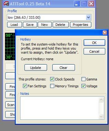

Η τελευταία μας κίνηση είναι σε κάθε profile στο αρχικό παράθυρο του atitool να επιλέξουμε properties και να τσεκάρουμε τα παρακάτω :
ΠΡΣΟΧΟΧΗ: ΣΕ ΚΑΜΙΑ ΠΕΡΙΠΤΩΣΗ ΔΕΝ ΦΟΡΤΩΝΟΥΜΕ ΤΟ DEFAULT PROFILE ΕΑΝ ΠΡΙΝ ΕΧΟΥΜΕ ΦΟΡΤΩΣΕΙ ΤΟ LOW.
ΤΟ ΠΑΡΑΠΑΝΩ ΔΕΝ ΙΣΧΥΕΙ ΕΑΝ ΠΡΝ ΕΧΟΥΜΕ ΦΟΡΤΩΣΕΙ ΤΟ OC PROFILE.
Ο λόγος που συμβαίνει αυτό είναι, γιατί στο default profile, ΔΕΝ αποθηκεύονται οι ρυθμίσεις τάσης, οπότε μόλις βάλουμε 500MHz με 0.875volt… η κάρτα πρακτικά κλείνει.
Εάν θέλουμε να φορτώνουμε το default όποτε θέλουμε, φτιάχνουμε ένα άλλο profile πχ DEFAULT-1 και σε αυτό αποθηκεύουμε χρονισμούς και τάσης που δειχθούν οι 2 πρώτες εικόνες.
