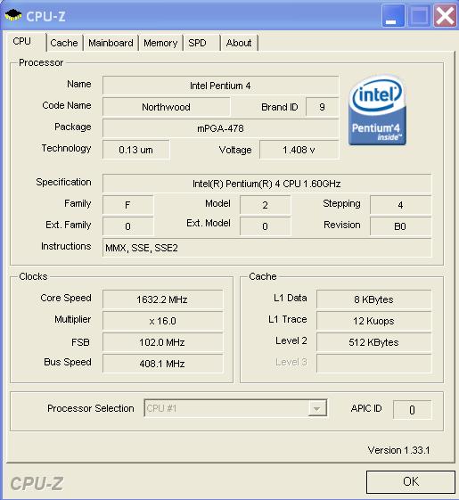

Μήπως μπορείς να βάλεις φωτό από cpuz ?

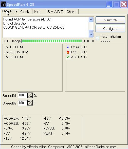

Northwood ...και 56-59C default speed ??
Ορίστε και τα screenshots από CPU-Z και Speedfan (θερμοκρασία με ανοιχτό κουτί γιατί με κλειστό... +4-5) και κλοκάρισμα μόλις +40MHz... Παραπάνω δεν ξέρω γιατί αλλά χάλαει και ο ήχος (σε βίντεο, mp3 κτλ)

Απ'ότι φαίνεται η θερμοκρασία του συστήματός σου είναι υψηλή,άρα και του επεξεργαστή.Να υποθέσω οτι δεν έχει ανεμιστήρες να βάζουν-βγάζουν αέρα στο κουτι.
Η δική μου γνώμη,αν θές ν'ασχοληθείς με overclocking είναι να βελτιώσεις την ψύξη σου(βάλε και λίγη θερμοαγώγιμη στην ψύκτρα,όπως σου είπα παραπάνω) και ν'αλλάξεις τροφοδοτικό(δεν έχω σε πολύ εκτίμηση το Innovator)..

Τασο η θερμοκρασια ειναι σε 100% usage αν καταλαβα καλα...δεν μου προκαλει εντυπωση με τις θερμοκρασιες των τελευταιων ημερων....

H θερμοκρασια ειναι υψηλη αλλα αυτο μπορει να συμβαινει λογω λαθος διαβασματος απο την μητρικη.Δυστυχως το combo SDRAM+P4 δεν ειναι καλο ποσο μαλλον QDI+SDRAM+P4.Οι περισσοτερες sdram του κιλου δεν πηγαιναν πανω απο 140-145mhz..για αυτο και το 1750=109Χ16.Η μνημη ομως πηγε 109Χ4/3=145..τζιζζζ.Οπως καταλαβαινεις πρεπει αρχικα να βαλεις την ram 1:1 ωστε να αρχισει απο τα 100 ετσι ωστε να εχει περιθωριο.Υστερα πρεπει να κοιταξεις αν εχει η μητρικη σου pci/agp lock.Κατα 99% δεν θα εχει...εδω ουτε τα μεταγενεστερα μοντελα δεν ειχαν.Εκει καπου τελειωνει και το overclock....Αποψη μου ειναι μαθε περισσοτερα για το overclocking "σκοτωνοντας" την ωρα σου διαβαζοντας για αυτο στο φορουμ ετσι ωστε να κανεις overclock στο καινουργιο σου μηχανημα που προσφερεται απλοχερα σε αντιθεση με το παλιο.

Επίσης οι Northwood είχαν Vcore=1.475-1.500
Το 1,408 πώς προέκυψε ?....μπάς και έχεις πειράξει τίποτε ρυθμίσεις στο bios ?
Ανεμιστήρες;;; Εδώ το έχω κάνει διαμπερές το κουτί... Η θερμοκρασία αυτή είναι με ανοιχτό κουτί (έχω βγάλει και τα δυο φύλα...). Πριν χτύπαγε 59αρια...! Με τις 2 θέσεις που έχω για 8αρηδες δε νομίζω να πετύχω και πολλά (αν και θα τους βάλω γιατί πρέπει να το κλείσω κάποτε...)
Όχι! Η φταίει το τροφοδοτικό ή επειδή είναι Northwood με χαμηλή συχνότητα ίσως (1,6MHz)...
