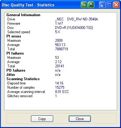

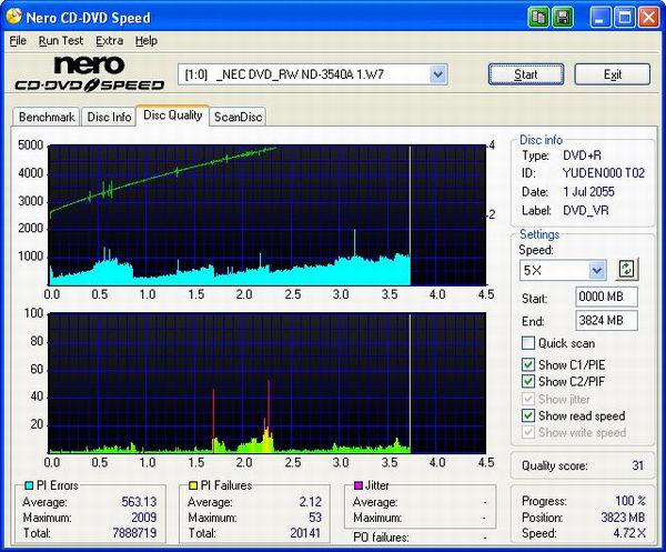

sakattack1442169065 Ιούλιος 3, 2006 #32 Ιούλιος 3, 2006 οχι και πολυ καλο, σαν blue φαινεται αντι για ceramic που ειναι. οσο μπορουμε να εμπιστευτουμε το Nec.

Hemispasm1442169066 Ιούλιος 3, 2006 #35 Ιούλιος 3, 2006 οχι και πολυ καλο, σαν blue φαινεται αντι για ceramic που ειναι.οσο μπορουμε να εμπιστευτουμε το Nec. Με PI γυρω στα 1300 δεν ειναι οτι καλυτερο, αλλα ουτως η αλλως δεν θα εμπιστευομουν το NEC για την αναγνωση. Τα πουλησαμε ολα τα Lities ρε Σακ?
