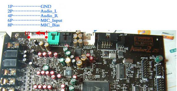

και αν θελει να συνδεσει την audigy στο πανελ αρκει να συνδεσει τα καλωδια του πανελ εδω με τον τροπο που λενε τα pinakia.
