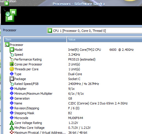

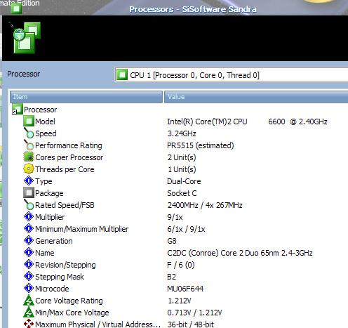

Ο επεξεργαστής παρελήφθη εχθές από γνωστό κατάστημα , είναι ένας Ε6600
Core Stepping B2, Family / Model / Stepping 6/ F/ 6 με κωδικό SL9S8 & συσκευασία 29.7.2006.

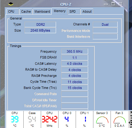

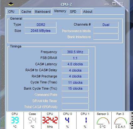

Μετά από μια αποτυχημένη προσπάθεια να δουλέψουν οι μνήμες στα 800 με 4-4- 4-11 (πράγμα που ήδη ήξερα ότι δεν.. –αλλά είπα και μήπως..! :) ) κατέληξα στα @3240 (fsb 360 X 9) συχνότητα που μου επέτρεψε να χρονίσω την μνήμη στα 720 (1/1 , 360Χ2) (ναι, θέλω άλλες μνήμες ! )
Οπότε : fsb= 360 , vmem= 2.20 , κλείδωμα PCIex στα 100 και PCI στα 33
Οι μνήμες στα 4-4-4-11-4, όλα τα άλλα default.

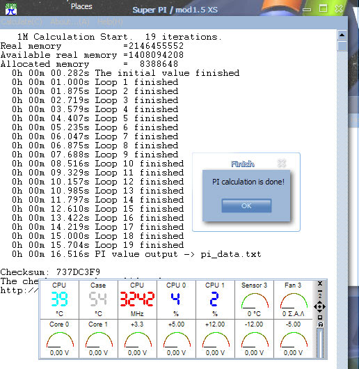

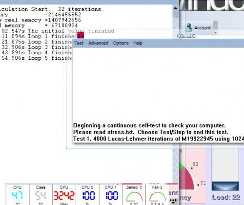

Μπουτάρω κανονικά αλλά τρώω μια επανεκκίνηση μετά από λίγο..
Και πάμε : fsb= 360 , vcore= 1.40 (τιμή bios), vmem= 2.20, vfsb=1.50 , κλείδωμα PCIex στα 100 και PCI στα 33
Οι μνήμες πάντα στα 4-4-4-11-4, όλα τα άλλα default

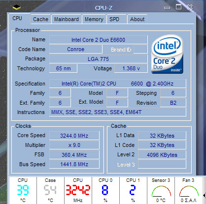

Και τέλος !!

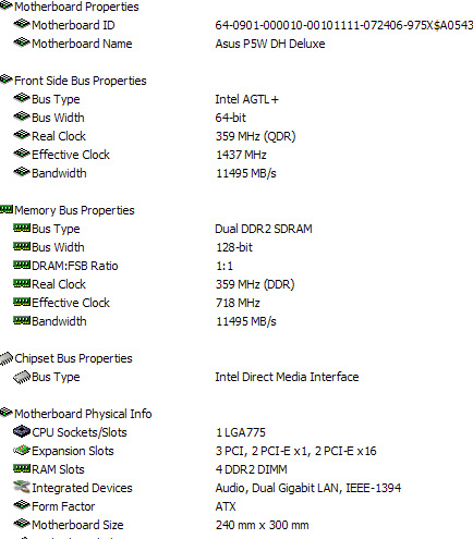

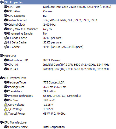

Τα πληροφοριακά :

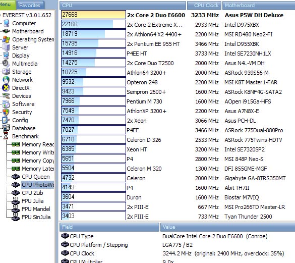

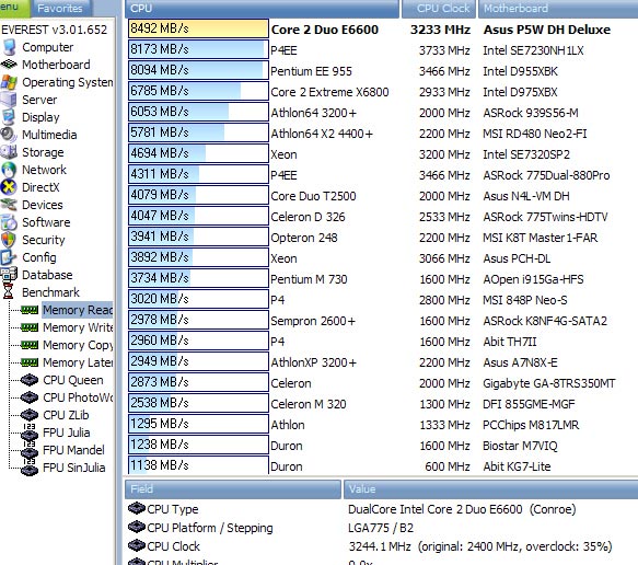

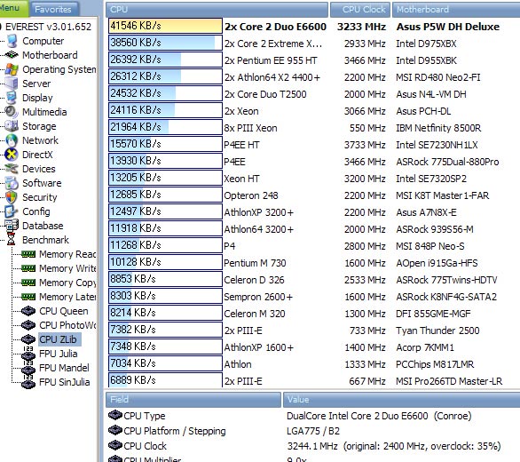

Τα αποτελέσματα όπως βλέπετε με αυτό το πολύ εύκολο o/c είναι παρά πολύ καλά...
Πραγματικά δεν θυμάμαι άλλη περίπτωση που να ξεπέρνιουνται τόσο εύκολα οι επιδώσεις και του γρηγορότερου επεξεργαστή (σε default συχνότητες φυσικά ! :) )

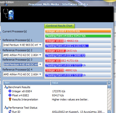

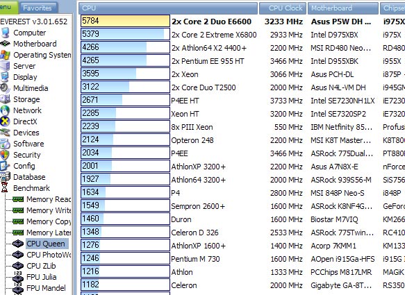

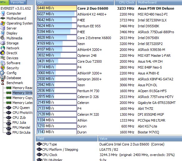

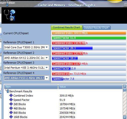

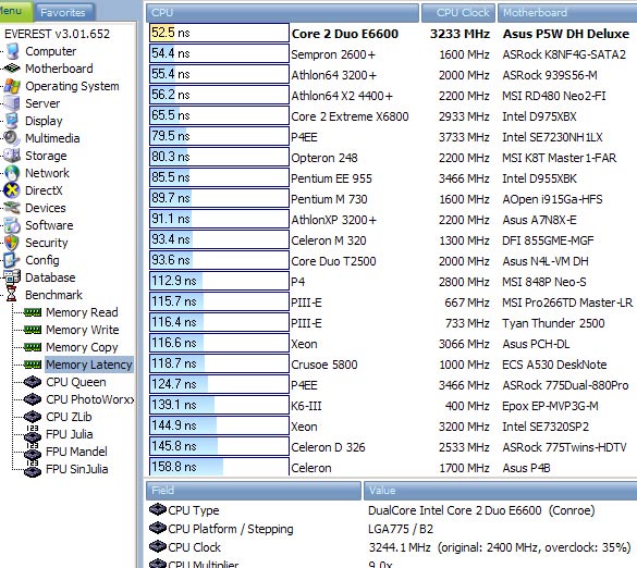

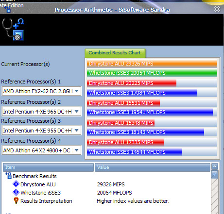

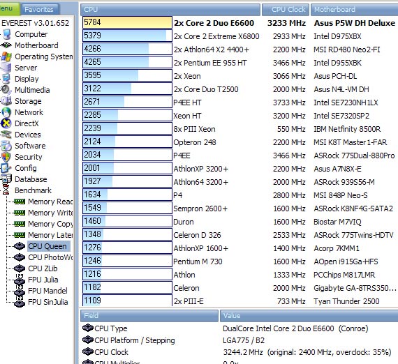

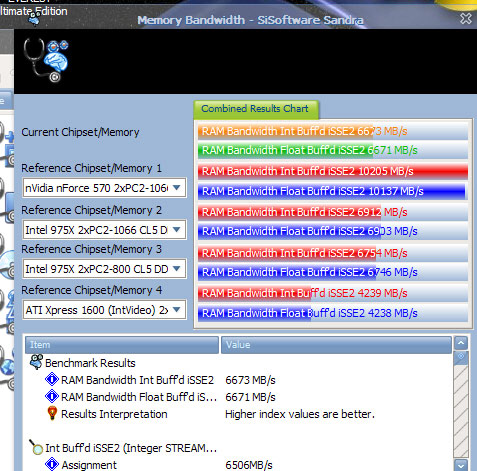

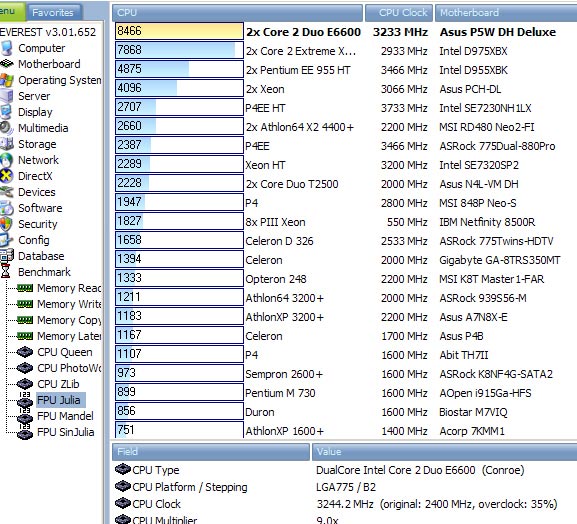

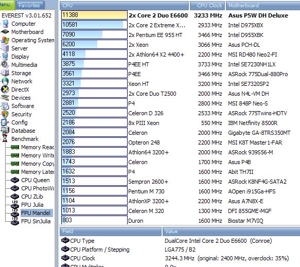

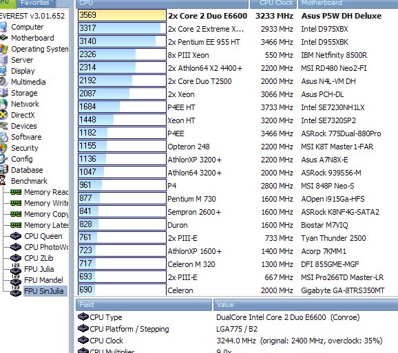

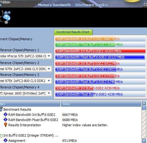

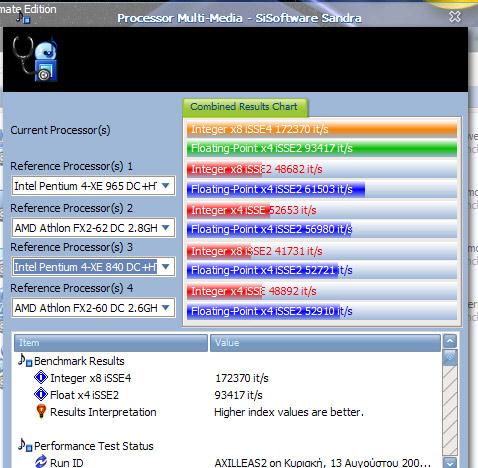

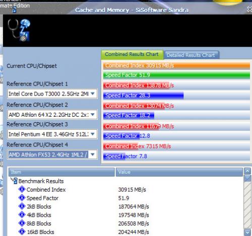

Τα Benchmarks :

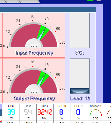

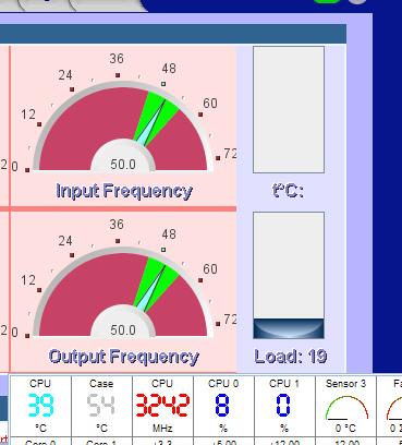

H Κατανάλωση :
(Το ups είναι 1000 W και υπολογίζω ότι όταν δείχνει πχ 19 % load μεταφράζεται σε 190 W. Λιγο μπακαλίστικο βέβαια, αλλα καθότι δεν διαθέτομεν αμπεροτσιμπίδες και αλλά τέτοια ..εξωτικά εργαλεία.. :) )

Δούλεψε (με δικής μου κατασκευής– innovatek ) παθητική υδρόψυξη περί τους 35c idle - 40c load, μ θερμοκρασία περιβάλλοντος 28c . Δλδ 8c + από την θερμοκρασία του δωματίου. (αυτά @2938 , ενώ @3244 δεν ανέβηκε παρά 2-3c)
Είναι πραγματικά εξαιρετικά οικονομικός σε κατανάλωση. Υπολογίζω βάση των ενδείξεων του ups συνολική κατανάλωση για την κεντρική μονάδα και 19 TFT κάπου στα 170-180 W και με o/c @3244 180-190 W idle και 210-220 σε load.
