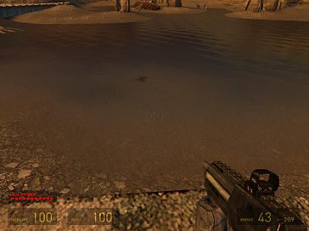

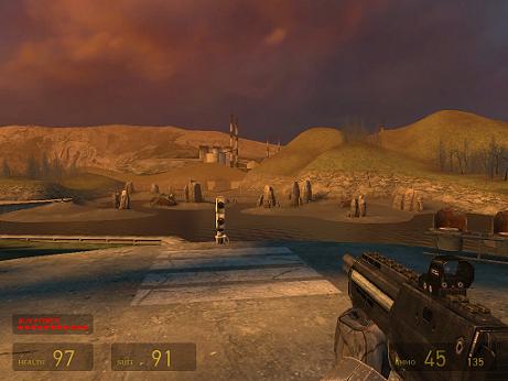

eleven Posted February 1, 2005 #7 Posted February 1, 2005 το εχω δοκιμασει (οχι βεβαια με αυτο τον τροπο αλλα με το 3DAnalyze) και η διαφορά ειναι ΤΕΡΑΣΤΙΑ σε ποιοτητα απεικονισης ειδικα στις αντανακλάσεις στο νερο ,Μιλαμε για τεράστια μα τεράστια διαφορά Απο τι λενε με το τροπο αυτο ναι με η καρτα τρεχει dx9 αλλα οταν χρειαζοταν να κανει dx9 feautures (πχ αντανακλασεις στο νερο) εβγαζε αρτιφακτς Το προβλημα διορθωνοταν 100% αν ξεγελουσες το παιχνίδι λέγοντας του οτι χρησιμοποιεις σαν καρτα μια 9800 Ως δια μαγείας ολα ηταν αψογα + του οτι ανέβαινε δραματικα το frame rate Το αρχικο πόστ στο guru 3d και εδω και για το αληθες
eleven Posted February 1, 2005 #9 Posted February 1, 2005 και εδω με dx9 kai force low precision (16bit) Στο δικο μου συστημα παντως leadtech 5950 ultra τελειωσα το παιγνιο με αυτο το τροπο σχεδον αψογα Το μονο περιεργο ηταν σε καποιες περιπτωσεις ορισμενες αποχρωσεις κυριως σε προσωπα η αντικειμενα τα οποια ψωτιζοταν απο καπια κοντινη πηγη φωτος τα εδειχνε συνηθως μωβ και αυτο μαλον του force low precision (16bit)
