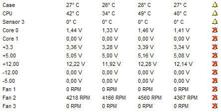

yaputzis Posted February 1, 2005 #1 Posted February 1, 2005 Το σύστημά μου είναι όπως στην υπογραφή μου. Όταν τρέχω διπλό Prime95 το +12v rail πέφτει μέχρι και +11.92v με αποτέλεσμα να μην έχω 100% σταθερό σύστημα. Μπορείτε να μου πείτε αν αναβαθμίσω το τροφοδοτικό μου σε ένα ισχυρότερο π.χ. OCZ Powerstream 520W θα βοηθούσε σε καλύτερο και πιο σταθερό overclocking;

yaputzis Posted February 1, 2005 Author #4 Posted February 1, 2005 Αρχική απάντηση από Voudas [Σήμερα, στις 15:40] το 11.92 δεν είναι τόσο πια μικρό να δημιουργεί το πρόβλημα. αν τσιμπήσεις λίγο το vcore που λόγω μητρικής πέφτει πολύ όπως βλέπεις, δε σταθεροποιείται? Το vcore το έχω ήδη αρκετά ψηλά (1.450v), αλλά το +12v rail συνεχίζει να πέφτει μέχρι και +12,86v (τελευταία ένδειξη mbm5). Ποιό θεωρείται χαμηλό +12v; Αρχική απάντηση από DJD [Σήμερα, στις 15:47] Για αρχή μέτρα με πολύμετρο να σιγουρευτείς για τις τάσεις. Ελάχιστες μητρικές έχω δει να τα δείχνουν σωστά Δυστυχώς δεν έχω τις γνώσεις να κάνω αυτή τη μέτρηση.

alex_000 Posted February 1, 2005 #7 Posted February 1, 2005 Αρχική απάντηση από yaputzisΔυστυχώς δεν έχω τις γνώσεις να κάνω αυτή τη μέτρηση. Eιναι το πιο απλο πράγμα αν θέλεις πες μου να σου πω (για να μην γραφω τζαμπα) . Ενα πολυμετρο κοστιζει μολις 7 ευρω. Τα προγραμματα ειναι τελειως αναξιοπιστα. Εμενα να καταλάβεις η μητρικη λεει ότι η 5ραρα πεφτει στα 4,7 οταν τρεχω prime ενω το πολυμετρο την διχνει σταθερα στα 5. Μην τρεχεις να παρεις τροφοδοτικο ενω ενδέχεται να μην εχεις προβλημα.

Elu Thingol Posted February 12, 2005 #9 Posted February 12, 2005 Αρχική απάντηση από yaputzis [01-02-2005 17:39] Σωστά, έτσι τώρα το έχω 1.4875 και είναι stable. Ποιό είναι το μαξιμουμ ασφαλές vcore για τους Prescott; Με ~1,6 εισαι ενταξει. Απο 1,7 και απανω.... :TD:

schumifer Posted February 12, 2005 #13 Posted February 12, 2005 Είναι απλό φίλε μου. Για τη 12άρα πας σε ένα τυχαίο μόλεξ και βάζεις τον ένα ακροδέκτη στο κίτρινο και τον άλλο στο μαύρο .οι υπόλοιπες τάσεις που μπορείς να βρεις είναι 5 και 7 βολτ.Για να μετρήσεις Vcore αν σε ενδιαφέρει πρέπει να μπορείς να φτάσεις στη μητρική.Μετριέται με το μηχάνημα σε λειτουργία και ένα ακροδέκτη στο ποδαράκι του σωστού μόσφετ. Το σωστό μόσφετ βρίσκεται με προσπάθεια μόνο και πειραματισμό (αν δεν είναι το πρώτο θα είναι το δεύτερο ή το τρίτο).Αυτές οι δύο σε νοιάζουν .Η 3.3 μετριέται εύκολα αν έχει το PSU σου 6πινο βύσμα ,αλλιώς μπερδεύει το πράγμα
