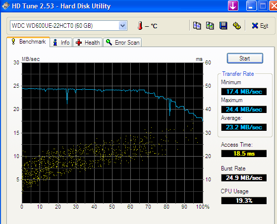

panoc Posted February 18, 2007 #2 Posted February 18, 2007 Καλό ειναι να αναφαιρουμε και τον επεξεργαστη μας καθότι το cpu usage δεν ειναι το ίδιο σε ενα συστημα με c2d και σε ενα με p3. W.D. Passport 60GB 2.5" - USB2 χωρις εξωτερική τροφοδοσία. CPU : Celeron Yonah 1.46Ghz

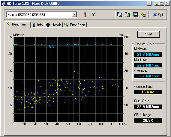

manolis1442169134 Posted February 19, 2007 #20 Posted February 19, 2007 Maxtror 6B200P0 USB2 CPU :Pentium M 2Ghtz και το κουτί ειναι αυτό (Μάρκα δεν θυμάμαι και δεν το βρίσκω πλέον στην αγορα) :
