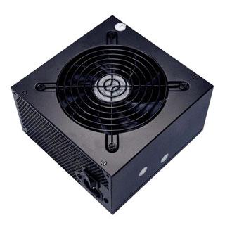

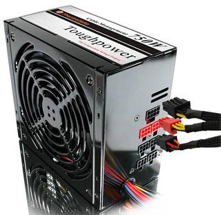

Candyman1442169163 Posted November 8, 2007 #10 Posted November 8, 2007 Kαταρχήν πιστεύω πως το εν λόγω pc θα μπορεί να δουλέψει άνετα με ένα 600-650w και με πλεόνασμα ισχύος. Παρόλα αυτά εγώ θα προτείνω ένα PSU στο wattage των 750 μια και έχουμε ήδη υποψήφιο το Etasis 750 το οποίο είναι ήδη μια από τις καλύτερες επιλογές, και θα προτεινω και δύο-τρία 650άρια.. Μια και ο φίλτατος Tsif ενδιαφέρεται -εκτός από την κορυφαία ποιότητα του τροφοδοτικού, κάτι που ούτως ή άλλως ισχύει για τα τροφοδοτικά που προτείνω- να είναι και αθόρυβο, θα πρότεινα τα εξής (και θα αιτιολογήσω το γιατί): 1. Καταρχήν το κλασικό Toughpower 750, όπως πάντα μέσα στα προτεινόμενα. Τα πλεονεκτήματα γνωστά, να τα ξαναπώ όμως. ΕΞΑΙΡΕΤΙΚΑ υλικα, αθόρυβο (140mm ανεμιστήρας, 16dB typical load@1300rpm-23dB@max rpm's/max load), άριστο initial power filtering, πολύ καλό δείκτη ripple, ΤΡΟΜΕΡΟ efficiency (87%), βγάζει ΟΛΗ την ισχύ του απροβλημάτιστα, άριστες κριτικές ακόμα και από jonnyguru, και στην τιμή των 110 ευρώ .. it's a bargain. 2. Silverstone Olympia 650. Μονή 12άρα στα 54 amper, εντυπωσιακή ποιότητα υλικών, καλούτσικο επίπεδο θορύβου (22dB minimum), αρκετά καλό efficiency, άριστα επίπεδα power ripple, άφθονη ισχύς. 3. Corsair 620w HX Eξαιρετική περίπτωση, καλύτερο από το "δίδυμο" αδελφάκι του, το Seasonic. Κι αυτό σε καλό επίπεδο θορύβου μέχρι το 50% του load απο κει και πάνω ανεβαίνει και φτάνει μέχρι τα 35dB. Πάντως βγάζει επί της ουσίας 650w άνετα (ανεξάρτητα ότι λέει 620w η Corsair). Πολύ καλή ποιότητα υλικών επίσης, κορυφαία επίπεδα power ripple, αλλά ζεσταίνεται λίγο παραπάνω (χωρίς να φτάνει σε ακραία επίπεδα σε ΚΑΜΙΑ περίπτωση πάντως). Αυτά τα τρία προτείνω, καθώς και το Heroichi (HEC) Сougar 650 που προτεινε και ο tacticalcube. Είναι απίστευτα ήσυχο τροφοδοτικό παρόλο τους δύο ανεμιστήρες, και με ποιότητα υλικών, συναρμολόγηση, αξιοπιστία... Heroichi. Μην ξεχνάς ότι η HEC είναι η μόνη εταιρία που αφενός λέει την ΠΡΑΓΜΑΤΙΚΗ ισχύ που βγάζει το τροφοδοτικό σε combined (στο manual), και τεστάρονται με τις πιο αυστηρές προδιαγραφές από τους περισσότερους κατασκευαστές.
