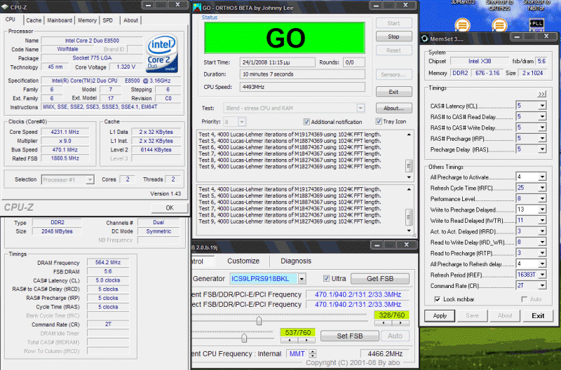

Νομιζω πως ειναι γεγονος .Βρεθηκε και 4ος που εχει χασει με 1.5V και νερο . :115: ... εκτος απο εμενα.
η δοκιμασια παει με βηματα χελωνας...1.32Vcore σε ενα ζεστο δωματιο ~24C με τα φανακια του ψυγειου χαμηλωμενα στο τερμα (~1100rpm).
Με τον πρωτο 8500 ειχα κι εγω τα ιδια συμπτωματα...οποτε θα μεινω εδω για 24/7.
