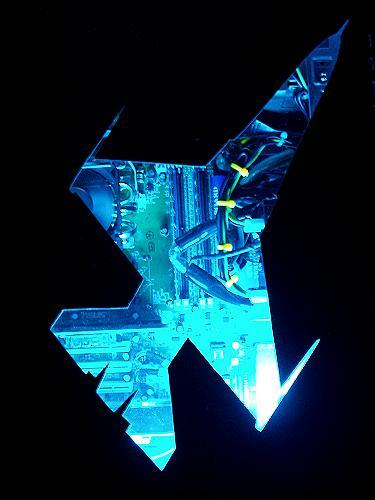

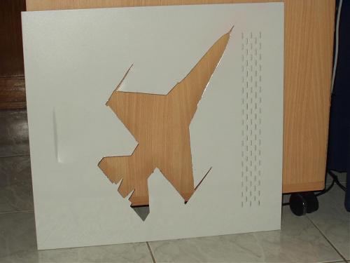

αν δεις το δικο μου κουτι που εχει και αυτο καμπυλη, με dremel το εκοψα.
ολο αυτο (οχι μονο η καμπυλη) εμενα μου εφαγε 2 δισκακια. ;)
Με ηλεκτρική σέγα βγαίνει για πλάκα το συγκεκριμένο σχέδιο, εν έχεις καμπύλες με ακρίνα μικρότερη των 2 cm τότε υπάρχει πρόβλημα.

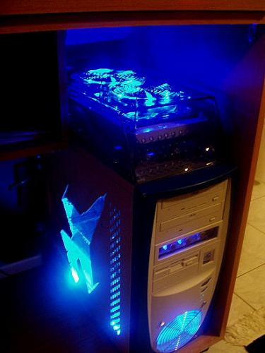

Τι μου θύμησες τώρα..
Οι παλιοί θα θυμούνται το πρώτο μου κουτί.
Με ψαλίδι μετάλλου το είχα κόψει.
