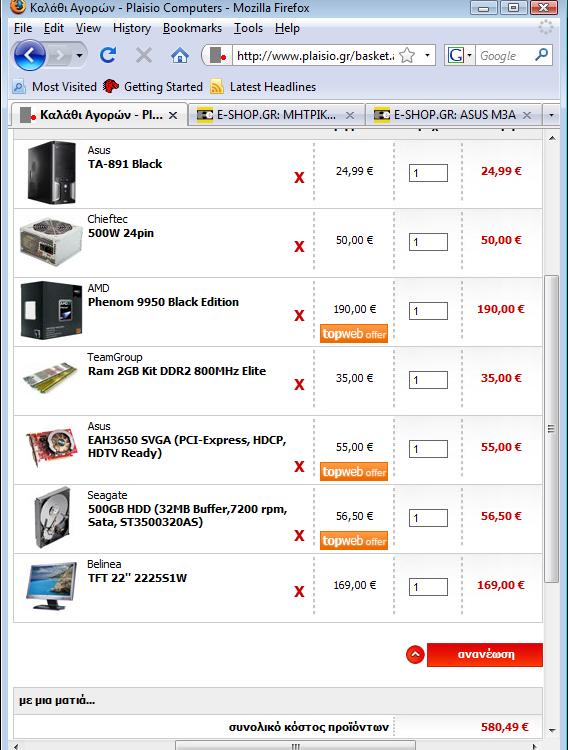

vagos2221416003330 Αύγουστος 30, 2008 #61 Κοινοποίηση Αύγουστος 30, 2008 Απο τη μία γράφεις 9550 και απο κάτω έχεις 9950 ποιον απο τους 2 θα βάλεις τελικα?(εγω ψυφίζω τον 9950 αλλά η επιλογή δική σου.το mobo είναι αυτό που σου είχα προτίνει απο την αρχή αμα δεν κάνω λαθος ε?στην 1η σύνθεση) Link to comment Share on other sites More sharing options...

pokemon6401442169101 Αύγουστος 30, 2008 #63 Κοινοποίηση Αύγουστος 30, 2008 ΠΡΟΣΕΞΕ!! Η ECS δέχεται μέχρι τον 9750, δεν έχει support για 140W(9950) η A780GM-A.http://www.ecs.com.tw/ECSWebSite/Support/CPU_Support_Model.aspx?detailid=866&MenuID=69&LanID=0Η βάζεις τον 9550/9750 η αγοράζεις την Gigabyte στην θέση της, δεν πειράζει να την πάρεις από e-shop και τα υπόλοιπα από πλαίσιο.Και στο κάτω κάτω : πόσες κάρτες εκτός από κάρτα γραφικών θα μπουν;Η μόνη διαφορά που θα δεις από 9950 με 9550 είναι μόνο στα benchmarks, πρακτικά σε games δεν είναι αισθητή η διαφορά. Link to comment Share on other sites More sharing options...

pokemon6401442169101 Αύγουστος 30, 2008 #65 Κοινοποίηση Αύγουστος 30, 2008 @Easyrider, στην σύνθεση σου με τα 444Ευρώ, βάλε απλά τον 9550(για λόγους υποστήριξης) στην θέση του για να πέσεις στα 394Ευρώ, προτιμώ να δώσεις περισσότερα λεφτά για οθόνη παρά σε hardware. π.χ. μια πολύ καλή οθόνη που θα κρατήσει για χρόνια με εγγύηση 5 ετών: http://www.e-shop.gr/show_per.phtml?id=PER.162344 Eizo=εγγύηση στην ποιότητα & κατασκευή Link to comment Share on other sites More sharing options...

Nos-Dio1442169068 Αύγουστος 30, 2008 #67 Κοινοποίηση Αύγουστος 30, 2008 Λοιπον αρχικα την μητρικη την παιρνεις απο αλλου και οχι απο πλαισιου αφου δεν εχει μια που να σου κανει ως φαινεται 1)Αν δωσεις εμφαση σε παιχνιδια αλλαζεις απο 9950+HD3650 σε 9550+9600GT 2)Κατ εμε παιρνεις τα παρακατω απο το πλαισιο και μια μητρικη που θα σου προτεινουν τα παιδια.Ισως μια M3A να εκανε δουλεια.Οχι μικρη αλλα FULL ATX(many pci's) 3)οπτικο δεν εχω βαλει γιατι οι αποψεις διαφερουν.Εγω σου προτεινω Pioneer 116D or pioneed 215D. Εισαι στα 580 μεχρι τα 700 εισαι ανετος και θα σου μεινουν,θα παει και λιγοτερο! Για το πλαισιο μην αγχωνεσαι,απλα του λες εχω και μια μητρικη αλλου κανε μου δωρο την συναρμολογηση..με τσαμπουκα απλα:033: Η παρακατω συνθεση που προτεινω και συμφωνα με τα παραπανω ειναι η εξης: Link to comment Share on other sites More sharing options...

pokemon6401442169101 Αύγουστος 30, 2008 #69 Κοινοποίηση Αύγουστος 30, 2008 Η onboard κάρτα γραφικών αρκεί για 1080p(HD) ταινίες ακόμη και με τον 9550. Προσωπικά θα προτιμούσα καλύτερη οθόνη παρά να δώσεις λεφτά για επιπλέον κάρτα γραφικών η επεξεργαστή, τα μάτια είναι τα ποιο σημαντικά όχι ο υπολογιστής. + η οθόνη κρατάει ποιο πολύ από όλα και εκεί επενδύουμε κυρίως.Αν ο φίλος σου δει ότι δεν είναι ευχαριστημένος από τα παιχνίδια(που λίγο απίθανο είναι) τότε μόνο βάζει μια 3650 και ξεμπερδεύει. Link to comment Share on other sites More sharing options...
Easyrider Αύγουστος 30, 2008 Author #70 Κοινοποίηση Αύγουστος 30, 2008 Σωστα, παιχνιδια δεν θα παιζει απ οσο ξερω (αδερφος μου ειναι) και αυτη η Eizo που λες, παρολο λιγο ακριβουτσικη, νομιζω τ αξιζει τα λεφτα της.(εγω αυτη θα επαιρνα)Αρα 9550 θα βαλω.. για ΜΟΒΟ ποια λες..?? η ECS A780GM-A θα κανει..? Link to comment Share on other sites More sharing options...

Nos-Dio1442169068 Αύγουστος 30, 2008 #73 Κοινοποίηση Αύγουστος 30, 2008 Εχουμε ανοιξει ολοκληρο θρεαντ για τις οθονες και λυση δεν νομιζω να βρηκαμε.Αφου δεν παιζει παιχνιδια και αφου οπως εχω καταλαβει δεν ειστε απο κεινους που αλλαζουν επεξεργαστες συχνα(δες εσενα) θα επαιρνα τον 9950+HD3650+ASUS M3A.Σου προτεινω Asus M3A λοιπον απο την στιγμη που υποστηριζει τον επεξεργαστη(δες στην ΑΣΟΥΣ).Στις οθονες το μεγεθος μετραει.Το τι θα χαλασει και ποτε ειναι κατα ενα μεγαλο ποσοστο τυχη οχι αν η μια ειναι samsung η eizo.Ελεος απλα...Αφου ο Dellman σου ειπε Belinea...για να το λεει κατι θα ξερει... Link to comment Share on other sites More sharing options...
pokemon6401442169101 Αύγουστος 30, 2008 #74 Κοινοποίηση Αύγουστος 30, 2008 http://www.asus.com/products.aspx?l1=3&l2=149&l3=592&l4=0&model=1934&modelmenu=1http://support.asus.com/cpusupport/cpusupport.aspx?SLanguage=en-us&model=M3AΔεν γράφει στο CPU Support τον 9950 για την M3A και ούτε έχει σήμανση για 140W support.Αν ήταν θα το ανέφερα πριν, το πλαίσιο δεν την φέρνει πλέον την συγκεκριμένη ούτε και την M3A32MVP-Deluxe που είχα.Αν κάνεις ανάποδο search.http://support.asus.com/cpusupport/cpusupport.aspx?SLanguage=en-usSearch CPU Using : CPUtype: AMD phenomName : 9950Θα σου εμφανιστούν όλα τα μοντέλα της ASUS που τον υποστηρίζουν. Ούτε στην λίστα υπάρχει η M3A(σκέτη).Όσο αφορά την οθόνη, ο ενδιαφερόμενος έχει να διαλέξει ανάμεσα σε μέγεθος η εγγύηση. Link to comment Share on other sites More sharing options...
Easyrider Αύγουστος 30, 2008 Author #75 Κοινοποίηση Αύγουστος 30, 2008 Οθονη εγω θα του δειξω τρεις να διαλεξει μονος του, αναλογα ποσα θελει να δωσει παραπανω.LG TFT 19" W1942T-SF 154 ευρωBelinea TFT 22'' 2225S1W 169 ευρωEIZO 19'' S1932SH 369 ευρω Link to comment Share on other sites More sharing options...

vagos2221416003330 Αύγουστος 31, 2008 #77 Κοινοποίηση Αύγουστος 31, 2008 Aντε καλά στα κομμάτια ο Phenom (9950) στα κομμάτια η mobo gigabyte στα κομμάτια οι μνήμες στα 1066 αλλά δεν μπορώ να καταλάβω γιατί έβαλες τροφοδοτικό της chieftec? οταν το L&C έχει 600watt και πολύ πολύ καλύτερες επιδοσεις και ποιότητα.......τεσπα εσυ ξερεις δικο σου συστημα θα ειναι κανε οτι θες.Καλορίζικο και καλοδούλευτο! Link to comment Share on other sites More sharing options...
pokemon6401442169101 Αύγουστος 31, 2008 #78 Κοινοποίηση Αύγουστος 31, 2008 Τα Chieftec είναι πολύ καλά τροφοδοτικά, από εμένα έχουν περάσει 2 των 500W(σε υπολογιστή πελάτη και στο κατεβαστήρι το 2ο), αντέχουν ένα τυπικό σύστημα ακόμη και με μία ATI3870X2 (260W~)!! Αμφιβάλω αν το L&C είναι καλύτερο, 600W 49Ευρώ και τα αμπέρ που έχει πολύ ψέμα μου φαίνεται. Για κάτι καλύτερο από Chieftec θα έλεγα το enermax αλλά αφού δεν ασχολείται με OC κ.α. δεν υπάρχει λόγος, από την άλλη το enermax έχει 8Pin PCI-E(που υποστηρίζει κάρτες PCi-E 2.0 π.χ. 3870X2/4870X2/GTX280 κ.α.), απλά επιβαρύνεται 6,99Ευρώ το σύνολο. Link to comment Share on other sites More sharing options...
Easyrider Αύγουστος 31, 2008 Author #79 Κοινοποίηση Αύγουστος 31, 2008 Aντε καλά στα κομμάτια ο Phenom (9950) στα κομμάτια η mobo gigabyte στα κομμάτια οι μνήμες στα 1066 αλλά δεν μπορώ να καταλάβω γιατί έβαλες τροφοδοτικό της chieftec? οταν το L&C έχει 600watt και πολύ πολύ καλύτερες επιδοσεις και ποιότητα.......τεσπα εσυ ξερεις δικο σου συστημα θα ειναι κανε οτι θες.Καλορίζικο και καλοδούλευτο! Φιλε βαγγο ειπα για τον 9550 γιατι δεν παιζει παιχνιδια, και απ οτι λενε τα παιδια η onboard παιζει τα HD βιντεο.. και η ΜΟΒΟ (ECS A780GM-A) φαινεται να ειναι κ αυτη καλη σε σχεση με τα λεφτα της.. Για μνημες ποιες ειπες..? σορρυ αλλα ψιλομπερδευτηκα.. Τροφοδοτικο μπορει να βαλω αυτο που λες.. παντως απ οτι διαβαζω κ αυτο καλο φαινεται..:105: Link to comment Share on other sites More sharing options...
pokemon6401442169101 Αύγουστος 31, 2008 #80 Κοινοποίηση Αύγουστος 31, 2008 Μνήμες στην συγκεκριμένη motherboard(ECS) δεν έχει πρόβλημα, όποια θα βάλεις θα παίξει, το μόνο πρόβλημα το έχει η Gigabyte που σου δίνει λίστα με ποιες παίρνει συγκεκριμένα και αυτό για να μην ρίχνει την ταχύτητα από 1066 σε 800. Και ο Vagos σου ανέφερε αυτές :http://www.hawkfire.gr/store/index.p...ref=pathfinderκαιhttp://www.visionstudio.gr/prodinfo....ref=pathfinderκαιhttp://www.you.gr/b2c_iqshop/b2c/pd....3737EB9255E42Bκαιhttp://www.mgmanager.gr/view.asp?ID=14320 Που είναι συμβατές με gigabyte.Οι teamgroup πολύ καλές είναι, από τροφοδοτικό 1000 φορές το enermax(που είναι ολοκαίνουριο και ακολουθεί το νέο στάνταρ ATX12V 2.3) > http://www.enermax.com/english/product_Display1.asp?PrID=96 παρά το L&C(+δεν βρίσκω πουθενά κάποιο review για αυτό) Link to comment Share on other sites More sharing options...
