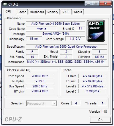

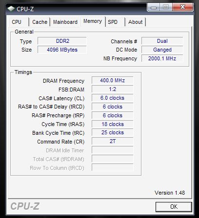

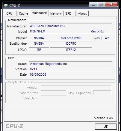

Να ανεβάσω μερικές φωτό να δείτε. Έβαλα την μνήμη πάλι στο auto γιατί μου πέταγε μπλε οθόνη :105:
καλά είμαι?

Aπό 5-5-5 έπρεπε να ξεκινάς τουλάχιστον...
Εμένα στο AUTO ξεκίναγαν στο 5-4-4.

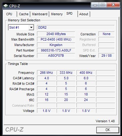

Αυτό λέω και εγώ. Εξάλου και βάση το site του e-shop, από εκεί έπρεπενα ξεκινάω
Χρονισμοί: 5-5-5-15. Το ίδιο λέει και στο site της Kingston. Πως μπορώ να δω γιατί το κάνει αυτό? Τι κοιτάω στο bios?
Αν AUTO στο βγάζει στο 6-6-6 τότε βάλε manual τα 5-5-5.
Πας στο menu Advanced->Jumperfree Configuration και βάλε το AI OVERCLOCKING στο Manual.
Ποιο κάτω στο ίδιο μενού θα βρεις το DRAM Timing Configuration.
Εκεί βάλε το DRAM Timing Mode στο BOTH.
Μετά θα βγούνε όλα τα timings από κάτω.
Άλλαξε τα πρώτα 4 στο νούμερο 5.
F10 και reboot.Μπες μετά σε windows και δες με Cpuz ότι τα έχει πάρει σωστά.

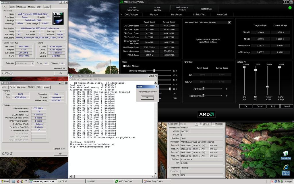

Καλησπέρα παιδιά, προσπαθώ εδώ και μερικές ημέρες να "ανεβάσω" έναν 9950BE. H καλύτερη ρύθμιση που έχω πετύχει για κάθε μέρα είναι στα 3,0GHz με 1,25V για να μην έχω υψηλές θερμοκρασίες. Για benchmarks όμως το μέγιστο που έχω φτάσει είναι το παρακάτω με 1,45V. Δεν βοηθάει και η μητρική βέβαια μιας και δεν ειναι και ότι καλύτερο για overclocking, αλλά κάποια tips για να μπορέσω να τον πάω πιο ψηλά θα μου ήταν χρήσιμα. :)
Το pc είναι αυτό της υπογραφής μου...
CPU Stepping: JAAAB AA 0840EPAW
Ευχαριστώ
Ευχαριστώ
Ρεύμα στο vcore μέχρι πόσο έχεις δώσει?Από θερμοκρασίες γενικά πώς είσαι?
Δώσε και λίγο ρεύμα στο NB.
Η μητρική σου υποστηρίζει ACC?
