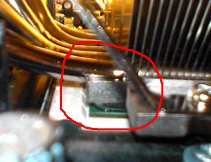

blade_pan Δημοσιεύτηκε Φεβρουάριος 20, 2005 #1 Κοινοποίηση Δημοσιεύτηκε Φεβρουάριος 20, 2005 Παιδες μετα απο 2 μηνες υπομονης,εχω ολα τα πραγματα μαζι...Απλα υπαρχει ενα προβλημα...Εκτος οτι οι βιδες τις giga ειναι μεγαλυτερες απο την thermalright και θα πρεπει να παρω πιο λεπτες ενα αλλο θεμα με προβληματιζει... Η πλακα κατω που ακουμπαει στο cpu ειναι το ιδιο κρυα σε ολη την επιφανεια γιατι εμενα ο cpu ειναι και κατω απο τις σωληνες..Υπαρχει προβλημα! Link to comment Share on other sites More sharing options...

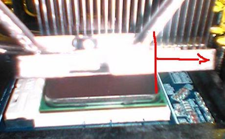

blade_pan Φεβρουάριος 20, 2005 Author #4 Κοινοποίηση Φεβρουάριος 20, 2005 Βλεπεις οτι η επιφανεια της xp-120 κατω απο τις φετες αλουμινιου ειναι δεξια εξω απο τον επεξεργαστη και εκει που δεν εχει τις φετες λαι εχει τα σωληνακια ειναι απο κατω ο επεξεργαστης...Κοινως θελω να ρωτησω αν σε ολη την επιφανεια,δηλαδη κατω απο τα σωληνακια εχει ιδια θερμοκρασια με το μερος της xp-120 κατω παο τις φετες αλουμινιου...Ελπιζω να με καταλαβατε... Link to comment Share on other sites More sharing options...
Qlim4X Φεβρουάριος 20, 2005 #5 Κοινοποίηση Φεβρουάριος 20, 2005 Αρχική απάντηση από blade_pan Βλεπεις οτι η επιφανεια της xp-120 κατω απο τις φετες αλουμινιου ειναι δεξια εξω απο τον επεξεργαστη και εκει που δεν εχει τις φετες λαι εχει τα σωληνακια ειναι απο κατω ο επεξεργαστης...Κοινως θελω να ρωτησω αν σε ολη την επιφανεια,δηλαδη κατω απο τα σωληνακια εχει ιδια θερμοκρασια με το μερος της xp-120 κατω παο τις φετες αλουμινιου...Ελπιζω να με καταλαβατε... να σε ρωτισο κατι???ο επεξεργαστης δεν ειναι ολοσ κατο απο την ψυκτρα????τι μιτρικη εχεις ????????? Link to comment Share on other sites More sharing options...
SlotKiller Φεβρουάριος 20, 2005 #6 Κοινοποίηση Φεβρουάριος 20, 2005 Μια χαρα ειναι.... και σε ενα αλμπατρον 478 που την εβαλα την δικια μου ετσι ηταν ακριβως....μια διορθωση, η πλακα που λες ειναι χαλκινη, ολα τα υπολοιπα ειναι αλουμινιο και ολη η ψυχτρα ειναι επινικελωμενη.... Link to comment Share on other sites More sharing options...
blade_pan Φεβρουάριος 20, 2005 Author #7 Κοινοποίηση Φεβρουάριος 20, 2005 Αρχική απάντηση από D.J.AleXXX_gr να σε ρωτησω κατι???ο επεξεργαστης δεν ειναι ολος κατο απο την ψυκτρα????τι μητρικη εχεις ????????? Εχω την Gigabyte K8NXP-SLI...Αρχική απάντηση από SlotKiller Μια χαρα ειναι.... και σε ενα αλμπατρον 478 που την εβαλα την δικια μου ετσι ηταν ακριβως....μια διορθωση, η πλακα που λες ειναι χαλκινη, ολα τα υπολοιπα ειναι αλουμινιο και ολη η ψυχτρα ειναι επινικελωμενη.... Οχι ειναι ολη απο αλουμινιο...Xp-120! Link to comment Share on other sites More sharing options...
SlotKiller Φεβρουάριος 20, 2005 #8 Κοινοποίηση Φεβρουάριος 20, 2005 Αρχική απάντηση από blade_panΟχι ειναι ολη απο αλουμινιο...Xp-120! Απο το site της thermalright: Feature:Customized K8 RM# 120mm Recommended fan for maximum cooling capability# Multiple heatpipes for well spread heat around aluminum fins# Soldered fins to copper base (nickel plated) to make effective contact# Light weight and easy installation# Compatibility across multiple platforms (socket 478/754/939/940)# Enormous wingspan gives extra cooling to MOSFET or NB chipset Link to comment Share on other sites More sharing options...

nickstamat Φεβρουάριος 24, 2005 #13 Κοινοποίηση Φεβρουάριος 24, 2005 Στην πρώτη φωτογραφία, η ψύκτρα είναι εγκατεστημένη κανονικά και ο επεξεργαστής είναι ο μισός έξω?!Στη δεύτερη φωτογραφία, είναι φυσικό αυτό που έχεις σημειώσει. Και στη δικιά μου XP-90, η επιφάνεια που πατάει στον επεξεργαστή είναι κατά περίπου 1-1,5 εκατοστό μεγαλύτερη. Αλλά ο επεξεργαστής είναι όλος κάτω από την ψύκτρα. Link to comment Share on other sites More sharing options...
blade_pan Φεβρουάριος 24, 2005 Author #14 Κοινοποίηση Φεβρουάριος 24, 2005 Μα ναι ολος ειναι κατω απο την ψυκτρα αλλα...βλεπεις ειναι κατω απο τους σωληνες και οχι απο τα φυλλα αλουμινιου...Αυτο δεν ξερω αν ειναι το προβλημα...? Link to comment Share on other sites More sharing options...
SlotKiller Φεβρουάριος 24, 2005 #15 Κοινοποίηση Φεβρουάριος 24, 2005 ο πυρινας του επεξεργαστη ειναι στο κεντρο του, σε εκεινη την ελαχιστη περιοχη που αναφερεσε η θερμοτητα ειναι πολυ μικροτερη....τωρα αν θα επεδιδε καλυτερα αν ειχε φυλα αλουμινιου και λιγο πιο αριστερα δεν μπορω να στο πω σιγουρα, και οι σωληνεις μεταφερουν θερμοτητα και ψυχοντε αν θυμαμαι καλα! Link to comment Share on other sites More sharing options...
