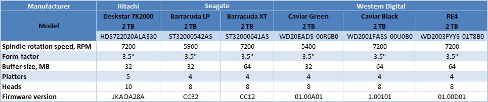

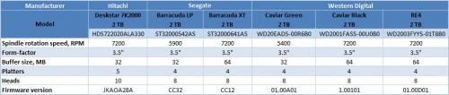

leros2004 Ιανουάριος 22, 2010 #11 Ιανουάριος 22, 2010 Είσαι σίγουρος για την τιμή? Μου φαίνεται απίστευτη.Έχω ένα WD Green 2Τ αλλά το πρώτο μοντέλο και πολλούς Hitatchi 2ΤΒ. Πάντα τους προτιμούσα. Αν θέλεις δώσε μου μια σύγκριση πόσα platters έχουν οι δίσκοι 2TB που λες. http://www.pc1.gr/showitem.php?ID=200007631 eshop είναι και αυτό
mariosalice Ιανουάριος 22, 2010 #12 Ιανουάριος 22, 2010 Τεσπα αν και λέει κατόπιν παραγγελίας φαντάζομαι ότι εκεί είναι οι τιμές σήμερα.Γιατί τον WD Green όταν τον αγόρασα κόστιζε 300 ευρώ στο Πλαίσιο.
vgiozo Ιανουάριος 22, 2010 #13 Ιανουάριος 22, 2010 Είσαι σίγουρος για την τιμή? Μου φαίνεται απίστευτη.Έχω ένα WD Green 2Τ αλλά το πρώτο μοντέλο και πολλούς Hitatchi 2ΤΒ. Πάντα τους προτιμούσα. Αν θέλεις δώσε μου μια σύγκριση πόσα platters έχουν οι δίσκοι 2TB που λες. Οχι κάποιο eshop αλλά το γνωστό e-shop τον είχε τότε στα 135€ ως "crazy" προσφορά...είχα μπεί σε πειρασμό μεγάλο τότε, αλλά επειδή είχα κολλήσει με το ζήτημα των θερμοκρασιών και του θορύβου, δεν είχα προχωρήσει στην παραγγελία... Ιδού και ο σύνδεσμος σε ένα σχετικό συγκριτικό....
mariosalice Ιανουάριος 23, 2010 #14 Ιανουάριος 23, 2010 Έχω πέντε Hitatchi 2TB και τους αγόρασα πολύ πιο ακριβά.Αντικατέστησαν πέντε Hitatchi 1TB που τους είχα πολλά χρόνια και ήμουν απόλυτα ευχαριστημένος.Παλιότερα είχα 250GB πάλι Hitachi από την πρώτη στιγμή που βγήκαν (πάνω από 6 χρόνια).Τους παλιούς τους βάζω εξωτερικούς για backup.Μέχρι τώρα δουλεύουν όλοι οι δίσκοι, είναι αθόρυβοι και δεν ζεσταίνονται.Σε ένα υπολογιστή μάλιστα έβαλα δύο από αυτούς σε raid-0 (4ΤΒ).Οι τιμές έπεσαν γιατί βγήκε ο 7Κ2000.C με 4 Platters.http://www.hitachigst.com/portal/site/en/products/deskstar/7K1000.C/HDS721010CLA332HDS721075CLA332HDS721064CLA332HDS721050CLA362HDS721032CLA362HDS721025CLA382HDS721016CLA382
