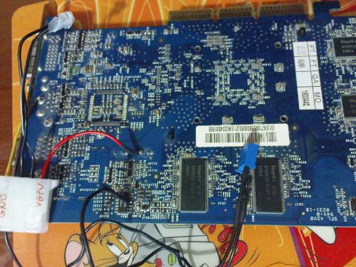

Dr.Paneas Απρίλιος 5, 2009 #44 Απρίλιος 5, 2009 @UnseenΕχεις δικαιο, το παρακανα με το καλώδιο.@GeorgeVasilΘα δοκιμασω αναπτηρα.@VatosΕυχαριστω για ολα φιλε. Εχω κανει αρκετες κολλησεις πλεον και ειμαι σε αρκετα καλο σταδιο.Απλα θα ηθελα να μου πεις, πώς μπορώ να καταλαβω αν ειναι το vGPU ή vMEM. Με ενα google search το βρισκω. Αλλα μονος μου, υπαρχει καποιος τροπος/σκέψη που μπορω να κανω ωστε να με οδηγησει στην απάντηση ;
Vatos_locos Απρίλιος 5, 2009 Author #45 Απρίλιος 5, 2009 o τρόπος είναι με την θέση του chip πάνω στην κάρτα και την μορφή του αν είναι ίδια ( στις παλιές κάρτες ) στη μέση της κάρτα ήταν το Vgpu και στο τέλος κοντά στις μνήμες το Vmem χωρίς αυτό να είναι απόλυτο στις καινούριες ο controller για το ρεύμα είναι πιο εξελιγμένος οπότε έιναι σε άλλο package και είναι τετράγωνος με πάρα πολλά ποδαράκια οπότε κάνει μπαμ ποιο είναι για ποιο βγάλε 2 photos την κάρτα ( μπρος πίσω ) και μάρκαρε τα Chip να δούμε πιο είναι πιο αν και νομίζω το δεύτερο είναι στο τέλος και αυτό πρέπει να είναι του πυρήνα γιατί έχει και ένα Fet πάνω του
Dr.Paneas Απρίλιος 5, 2009 #46 Απρίλιος 5, 2009 Τώρα την εβαλα στο ρευμα λοιπον.Αρχισα να ψαχνω για ενδείξεις μετρώντας την τάση πάνω στους πυκνωτές που είναι κοντά από το συγκεκριμένοπ VR που έκανα το moddάρισμα.Απο τα 6 ποδαράκια, τα 2 μου έβγαζαν ενδειξει.1.71Voltκαι 3.25 Volt αντιστοιχα το άλλο.Όταν πείραζα (μείωνα) την αντισταση του trimmer, παρατήρησα ότι η μόνη αλλαγή που υπήρχε ήταν στον έναν πυκνωτή. Δηλαδή από 1.71 που είχε, πήγαινε 1.72 κλπ κλπ. Ενώ ο άλλος παρέμενε αμετάβλητος στα 3.25, παρά τις αλλάγες που έκανα.Αρα, ξέρω πλέον από που μπορώ να πάρω μέτρηση σωστά ;Εμπειρικά, δεν υπάρχει κανένας κανόνας που να λέει ποια τάση είναι μεγαλύτερη ; η τάση MEM ή η GPU ; Γιατι αν πχ είναι μία από τις δύο, τότε αυτόματα γνωρίζω κ εγω τι μου γίνεται.πχ αν vMEM > vGPU τότε ξέρω ότι 3.25 > 1.71, άρα το VR που πειράζω είναι του GPU.Τώρα σου ετοιμάζω φώτο της κάρτας.ΥΣ: Το 4μόλεξ το κολλάω με κόλλα πάνω στην κάρτα ;
Vatos_locos Απρίλιος 5, 2009 Author #47 Απρίλιος 5, 2009 το 1.71 πρέπει να είναι το ρεύμα για τις μνήμες είναι πολύ για πυρήνα το 3.3φεύγα είναι η τάση που φιλτράρει ο πυκνωτής οπότε ναι βρήκες που να μετράς για τις μνήμες αν αλλάζει όταν μειώνεις το τρίμερ το molex το κολλάς όπως θες αρκεί να κάθετε στην κάρτα και κολλάς ένα καλώδιο στο πόδι που μετράς το 1.71
Dr.Paneas Απρίλιος 5, 2009 #48 Απρίλιος 5, 2009 Vatos_locos έγραψε: το 1.71 πρέπει να είναι το ρεύμα για τις μνήμες είναι πολύ για πυρήνα το 3.3φεύγα Αν το 1.71 είναι για τις μνήμες. Τότε το 3.3 είναι για τον πυρήνα. Παράθεση είναι πολύ για πυρήνα το 3.3φεύγα Πλάκα με κάνεις ; Άρα το 1.71 είναι για για πυρήνα και το 3.3 είναι για μνήμες. Και για να μην το κουράζουμε το ζήτημα: http://www.techspot.com/tweaks/geforce4-vmod/11.shtml (από ένα review ).

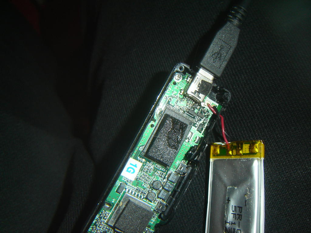

Dr.Paneas Απρίλιος 23, 2009 #56 Απρίλιος 23, 2009 Εβαλα 18v στους EMG με επιτυχια Σημερα η αδερφη μου εσπασε την υποδοχη USB του mp3. Το ανοιγω και οντως αυτο ειχε γινει. Ειχε ξεκολησει απο την πλακετα. Παρολου που ακομα ειναι αρχαριος στο κολλημα, δοκιμασα να το κολλησω. Ηταν 5 φορες πιο δυσκολο απο το vmod της καρτας. Η αποταστασης μεταξυ των Pins ηταν πολυ μικρες και επρεπε να κολλησω ολοκληρωμενο. Τελικα τα καταφερα με την 2η προσπαθεια και λειτουργει αψογα Υπάρχει καποιος πιο εύκολος τρόπος να κολλάς IC σε πλακετα ; Νομιζω στο Yioutube δειχνει κατι με ενα πινέλο μικρό. Με το κολλητήρι είναι πολύ δύσκολο ρε παιδιά. Και άντε τώρα είχα 5 pins + 4 ποδαράκια πιο μεγαλα στις γωνιες. Αν εχω κανενα με 20 pins, τότε τι γίνετε ;
yiancar Απρίλιος 23, 2009 #57 Απρίλιος 23, 2009 Λοιπόν απότι λέει ο πάνος κολλας όλα τα pins μαζί και μεταξύ τους , και μετά με "φιτιλακι" βγάζεις το περιττό καλαί για να μην ακουμπάνε τα pdoarakia μεταξύ τους
Vatos_locos Απρίλιος 23, 2009 Author #58 Απρίλιος 23, 2009 practice είναι όλο μετά εμπειρικά κολλάς τα πάντα ( σχεδόν )
