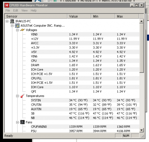

Καλησπερα σας . Μετα απο 2 μερες συνεχους oc & trial and error εφτασα το i7 920 d0 spepping στα 4147Mhz (197x21) με 1.30 v cpu volt και ram 7-8-7-20 1.65 v. Που μπορω να φτασω ακομα ? ισως 4.4ghz ? εχω ακουσει για i7 920 με αερα να φτανουν τοσο η τα πραγματα δυσκολευουν ?
κατι που με απασχολει ειναι η ραμ ... την τρεχω στα 1600 και οταν παw να βαλω 2000 αποτυνχανω στα bench οσο και να παιξω με QPI κτλ voltages
το συστημα ειναι
ι7 920 δ0
rampamge 2 extreme
corsair dominator gt 1866
Μπορείς να μας γράψεις ή να βάλεις φωτό , με τις συνολικές ρυθμίσεις και τάσεις που έχεις δώσει στο bios ?
Η ταχύτητα που ήδη έχεις πιάσει , είναι πολύ καλή για καθημερινό σύστημα με air-cooling και 1,3 volt.
δυστυχως ο επεξεργαστης αποδειχθηκε λιγο λαιμαργος παραπανω και αναγκαστηκα να παω στα 1.35 βολτ απο εκει και περα στη φωτο φαινονται τα υπολοιπα
Όπως σου είπε κι ο Τασος, είσαι πολύ καλα για 24/7 εκει που έφτασες... Αλλα μας είπες οτι σε φορτίο φτάνεις 85 βαθμούς.... δεν τον λυπάσαι; θα έπρεπε να είχες τουλάχιστον μια ικανότατατη υδρόψυξη ήδη πάνω στον επεξεργαστή σου! για να πας παραπάνω θα χρειαστείς κι άλλα βόλτ άρα θα έχεις ψηλότερες ακόμα θερμοκρασίες... Ο επεξεργαστής σου φαίνεται απο τους καλούς, στο είπα και πρίν και σίγουρα με ικανή ψύξη θα φτάσει ακόμα ψηλότερα... Σημασία έχει τι ζητάς... Αν θες 24/7 μείνε εκει που είσαι... είσαι μια χαρά... για τα συστήματα που άκουσες να φτάνουν 4,4 σε αέρα πίστεψέ με δεν θα ήταν μέσα σε κουτί... σε benchtable θα ήταν και με κάμποσους delta εκατέρωθεν να φυσάνε την ψύκτρα τους!
