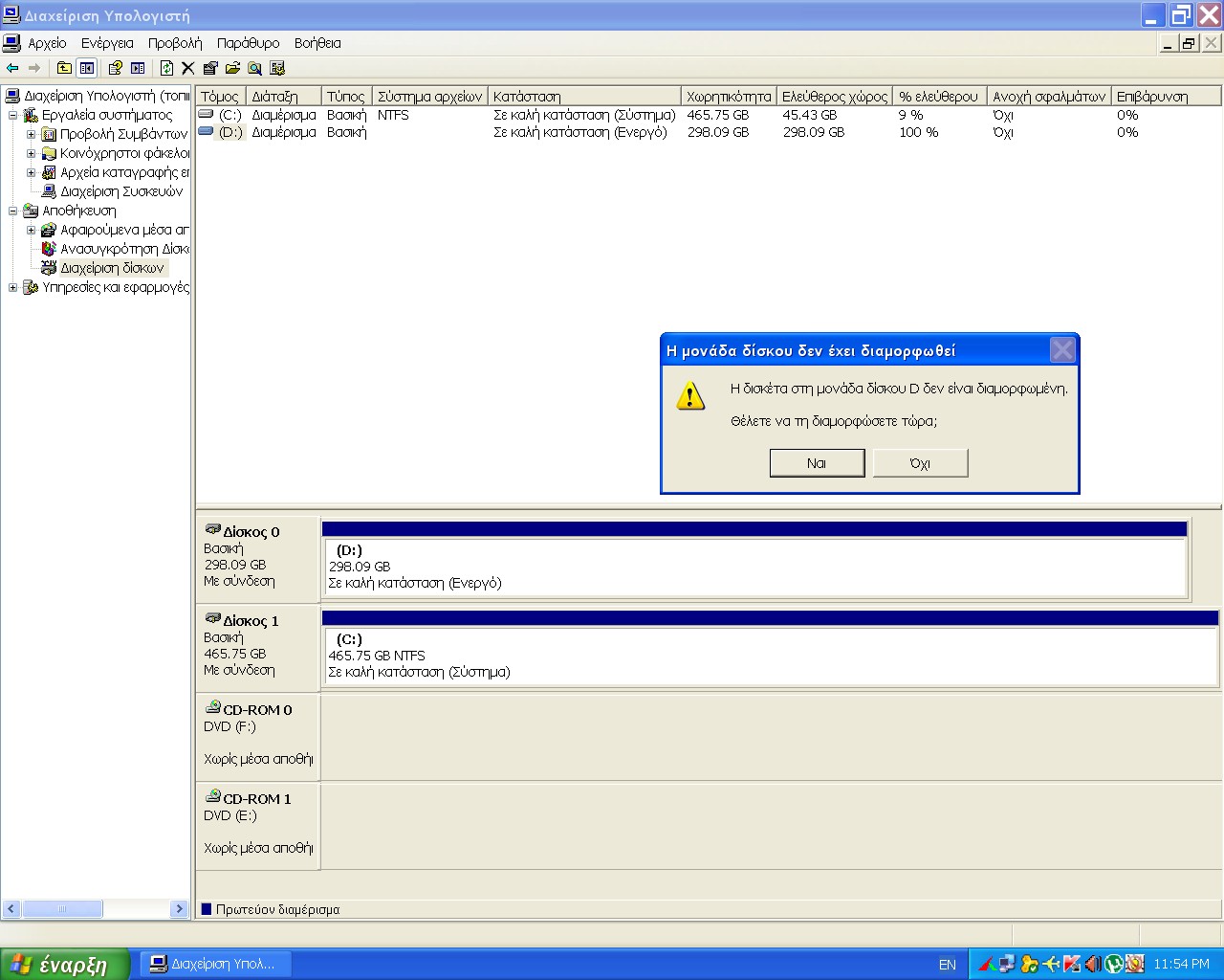

Παιδιά καλησπέρα το πρόβλημά μου είναι το εξής :
Εχω έναν εσωτερικό σκληρό παλιό WD τον οποίο τον έχω κάνει εξωτερικό με θήκη ICYBOX και στον οποίο ειχα αποθηκεύσει αρχεία 360gb και λειτουργούσε οκ μέχρι που χάλασε μετα απο 2 χρονια η θήκη του σκληρου και πηρα καινουρια θήκη icybox
Με την καινούρια θηκη δεν είχα πρόβλημα με έναν μήνα λειτουργίας περίπου μέχρι προχθες που όταν άνοιξα για να δω τα αρχεια μου εβγαλε μήνυμα οτι ο σκληρός δεν ειναι διαμορφωμένος και πρεπει να γινει διαμόρφωση ενω τον βλεπει αδειο!
Υπαρχει περιπτωση να εχουν χαθει ολα τα αρχεια που ειχα και πως μπορει να εγινε αυτο ετσι ξαφνικα ?

παιδια τον συνδεσα εσωτερικα και μου βγάζει το ίδιο πράγμα (εχω και φωτό παρακάτω) ενώ καθε φορα που ανοίγω το pc κανει ελεγχο στον δισκο (τα indexes ktl ) διαρκει κανα πενταλεπτο αυτο δεν μπορω να το αποφυγω με καποια ρύθμιση στο bios ?
εν τω μεταξυ θα δοκιμασω το πρόγραμμα που λέτε το getdataback

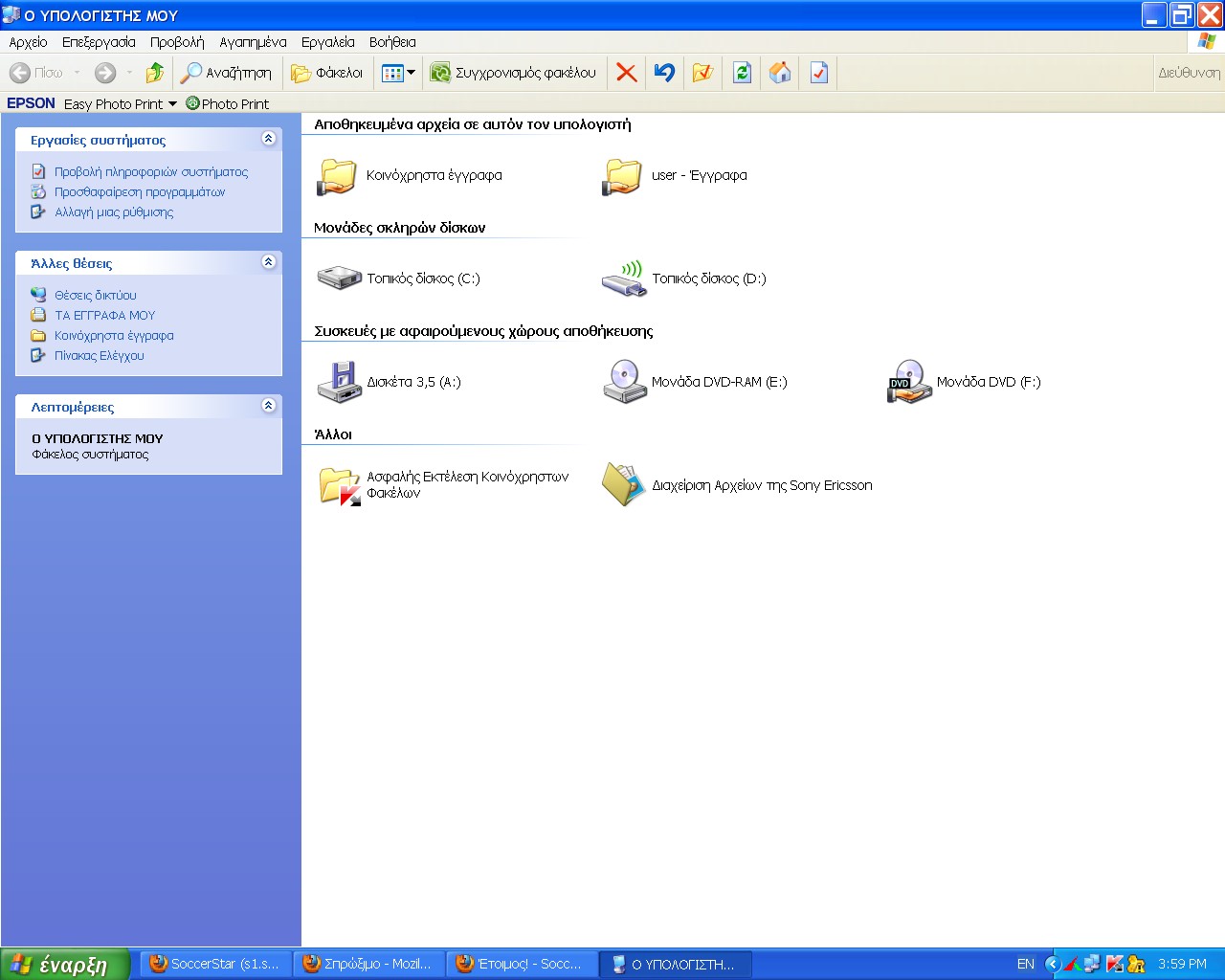

Παιδια σήμερα που άνοιξα το pc εγινε κατι αναπαντεχο και σωτήριο ο η/υ αναγνωρισε τον εσωτερικο σκληρο σαν removable drive (τον βλεπει με το γραμμα D )ενω τον βλεπει και ωσ f (κοινη χρηση) οπως τον εβλεπε πριν δημιουργηθει το προβλημα αφου πρωτα βεβαια μετα το ανοιγμα εκανε το κλασικο cheking intexes files ktl και τα αρχεια ειναι ολα μεσα κανονικοτατα χωρις προηγουμενως να εχω χρησιμοπόιησει καποιο προγραμμα για επαναφορα αρχειων κτλ δηλαδη χωρις να κανω τιποτα extra
εγω τουλαχιστον δεν μπορω να δωσω καποια εξηγηση αλλα αυτο που θα κανω σιγουρα ειναι ενα backup γιατι αυριο μπορει να εχει παλι προβλημα
