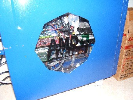

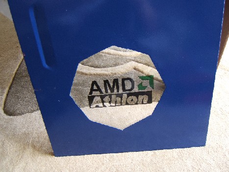

Με αφορμή την κατασκευή του Κοπρίτη σκέφτηκα να βάλω και γω το λογότυπο τις AMD στο πλαϊνό παράθυρο. Λόγο του ότι δεν ήθελα να μπώ στην διαδικασία να το δώσω σε κάποιο γραφίστα να μου κάνει αυτοκόλητο σκέφτικα το εξής:
Σχεδίασα το λογότυπο που ήθελα και στη συνέχεια το εκτύπωσα σε μια διαφάνια Α4 και το κόλησα πάνω στο πλέξι γκλάς ειδού το αποτέλεσμα
καλο ειναι, καλη σκεψη και οικονομικη! Στο ''athlon'' μου φενεται σαν να χαλαει η αναλυση ειναι επειδη το εχεις μεγενθυνει ? η ετσι φιανεται στη φοτο? Το χαρτι εχει καποια ονομασια? η το ζητας σαν διαφανες? Θα το δοκιμασω και εγω αν ειναι!!!! Αλλα με το 64bito σημα!:devil:
Αρχική απάντηση από MaGiCMaN
Αγοράζεις "διαφάνειες για inkjet" από γνωστά μαγαζιά που πολάνε χαρτια για εκτυπωτές Inkjet. Είναι ειδικές διαφάνειες, μη βάλεις οτι κι ότι! HP, EPSON, Canon κλπ.
Η ανάλυση φαίνεται χάλια λόγο resize της φωτογραφίας.
Η ποιότητα της εκτύπωσης εξαρτάται από την ποιότητα του εκτυπωτή αν το βάλεις να εκτυπώση μέγιστη ποιότητα το αποτέλεσμα είναι πολύ καλό.
Τη διαφάνια την ζητάς απο βιβλιοπωλείο δεν είναι ακριβή 20-30 λεπτά.
Προσοχή η διαφάνεια έχει 2 όψης η μία είναι εντελός λεία ενώ η άλλη είναι τραχιά, εκτυπώνουμε στην τραχιά για να αποροφήση το μελάνι. Αν κάνεις λάθος και εκτυπώσης στη λεία μόλις το ακουμπήσεις θα μουτσουρώση.
Τη διαφάνεια την κόλησα με ζελοταίπ, μπορείς να βάλεις και ελάχιστη σιλικόνη γύρο γύρο
