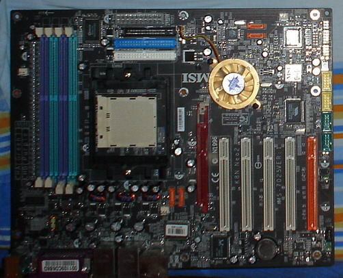

Να ασχοληθώ με αυτό ? [φωτό 1] Και να κάνω αυτό που ξέρω καλά ? [να έπαιρνα τις παραλίες ''σβάρα'' ? .]
Η με αυτό [φωτό 2] & Να δώσω επιτέλους στην msi μου αυτό που πάντα ήθελε ... ρεύμα στις μνήμες. ...
Τελικά έκανα το δεύτερο . [msi :D ] .

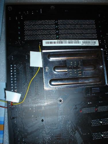

Κολλάμε προσεκτικά τις άκρες , με μία πολύ μικρή σταγονίτσα καλάι σε κάθε μία απο τις 2 συνολικά κολλήσεις , ωστε σε περίπτωση λάθους να μην moddaroyme και το RMA :hehe: :hehe: .
Τα καλωδιάκια είναι διαφορετικά απο αυτα που είχα βάλει στον διακόπτη στην αρχή για τον λόγο του ότι , τα αρχικά ήταν πολύ χοντρα με πολλές άκρες. Τελικά βρήκα απο παλαιά TV που είχα στο Υπόγειο 2 καλωδιάκια τύπου μονού σύρματος λεπτού.
Αφού κάνουμε τις κολλήσεις , βάζουμε και 2-3 κομμάτια ταινία ώστε να μην κουνιούντε τα καλώδια και φύγουν-ξεκολλήσουν-δεν ξέρω εγώ τι .
Και το moddaki είναι έτοιμο :T:
