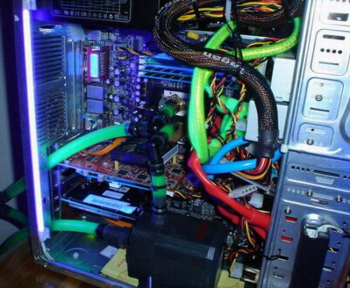

To paraflu είναι απο μόνο του UV reactive [εκτός και αν πάρει κανα ότι ναναι ] βλέπε φωτό το δικό μου σύστημα με 20% παραφλου και 80 απιονισμένο. Αν βάλεις και paraflu που είναι ουτως η αλλως UV reactive και UV τότε @%##$%@#$@#$@#$@%#%$.....
