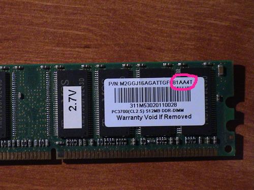

Guest Απρίλιος 1, 2005 #15 Απρίλιος 1, 2005 Αρχική απάντηση από FrOsT [Χθες, στις 22:51] UTT είναι αυτές που to part no. τους τελειώνει σε AA4T Α γεια σου ρε FrOsT !!! Αυτό ψάχνω τόσες μέρες. Πρέπει να έχει κάποια συγκεκριμένη μορφή ο κωδικός για να βρω τι είδος είναι; Ή όλα τα chips γράφουν επάνω TCCD, BH-5 κ.λπ. και δεν χρειάζεται να δω σε τι τελειώνει ο κωδικός;

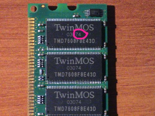

SLN Απρίλιος 1, 2005 #16 Απρίλιος 1, 2005 Ψψψτ παληκαρια, τα τσιπακια θα φραφουνε πανω ενα πραγμα το οποιο θα προσεχετε το τελευταιο νουμερο (που εχω μαρκαρει να ειναι "4") Αυτο μαλλον ειναι διακριτικο της winbond.
