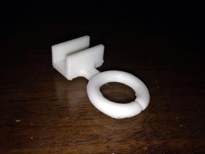

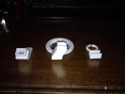

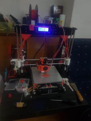

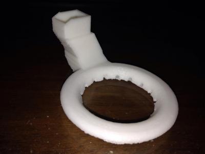

Στο 3d_0 φαίνεται ο εκτυπωτής με τα 2 βοηθητικά εξαρτήματα "εγκατεστημένα", στο 3d_1 φαίνονται τα 2 δεξιά που τύπωσα και το 1 αριστερά σαν σφυρίχτρα που ερχόταν μαζί με τον εκτυπωτή (και ήταν τόσο άθλιο που έβρισκε με τα πτερύγια του ανεμιστήρα οπότε ήταν πρακτικά άχρηστο - ενώ στο design με το περιμετρικό blower που βρήκα στο internet έχουν την "τσαχπινιά" στο πλαστικό για να μη χρειάζεται να το λιμάρεις!), 3d_2 είναι το περιμετρικό blower και 3d_3 είναι ένα εξαρτηματάκι που κρατάει το νήμα.
