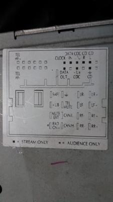

Aπό όσο κατάλαβα (δεν μιλάω τσέχικα :D ) στην εικόνα του πίσω μέρους από το rcd του Skoda έχουν μαρκάρει με μπλέ/κόκκινο την είσοδο AUX και την γείωση σαν reference για όποιον ενδιαφέρεται.
Από εκεί, αφού εγκατέστησαν την λευκή τετράγωνη μπρίζα τράβηξαν καλώδιο μέχρι δίπλα στο χειρόφρενο (μάλλον, έτσι όπως φαίνεται) όπου έκοψαν το κάλυμμα και πέρασναν θύρα mini jack για σύνδεση από εκεί εξωτερικής συσκευής.
Kάτι τέτοιο (πατέντα δηλαδή) θα μπορούσες να κάνεις και εσύ ΑΝ και ΕΦΟΣΟΝ κατέχεις λίγο το άθλημα.
Αλλά πρέπει να λύσεις το rcd, να δείς τί παίζει από πίσω στις θύρες που έχει (αν έχει δηλαδή AUX), να ψάξεις στο ebay το κατάλληλο καλώδιο και να κάνεις την υπόλοιπη εγκατάσταση.
Για καλύτερο αποτέλεσμα είτε θα πας σε έναν τεχνικό, είτε θα μείεις με ότι έχεις (σπαστικό είναι το ξέρω).

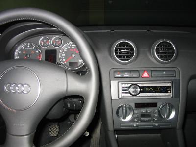

Υπάρχει και ένας τρίτος δρόμος πάντα.
Να αντικαταστήσεις ολόκληρη την μονάδα rcd με άλλη aftermarket.
Είτε μπορείς να βάλεις άλλη μονάδα 2DIN που θα είναι touch, με internet, GPS, usb, flash card θύρα, κλπ κλπ κλπ high tech καλούδια.
Ακριβό σπόρ, θέλει λίγο ψάξιμο για να βρεις την κατάλληλη, κυκλοφορούν όμως διάφορες κινεζιές που είναι αρκετά φθηνές.
Μονάδα 2DIN είναι η μεγάλη που έχεις τώρα, 1DIN είναι τα κλασσικά rcd που ξέρουμε.
Μπορείς λοιπόν να βρείς κατάλληλη φάσα (πλαστικό κάλυμα) που θα καλύψει την τρύπα που θα αφήσει η εργοστασιακή και στην μέση του θα τοποθετήσεις ένα κλασσικό 1DIN rcd.
Λύσεις έχεις, αρκεί να αποφασίσεις πόσα είσαι διατεθειμένος να ρίξεις.

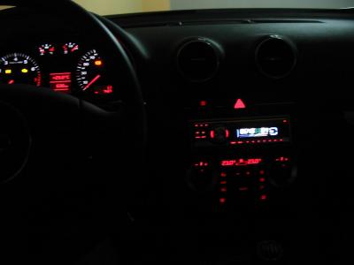

Εγώ προσωπικά, πριν από καμμιά 7-8 χρόνια άλλαξα το εργοστασιακό rc στο δικό μου αμάξι (group VAG) με φάσα και 1DIN rcd της JVC που είχε έτοιμη θύρα USB και AUX.
Απλά έψαξα να βρώ συσκευή που να ταιριάζει στα χρώματα του ταμπλό.
Βλέπε φωτό παρακάτω.
