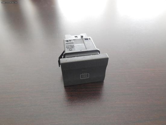

Επίσης αν δεν θες να χαλάσεις το αυτοκίνητο εμφανισιακά, κοίταξε αν υπάρχει κενή θέση στο ταμπλό για διακόπτη και αγόρασε έναν και βάλε τον ,
Πχ. στο δικό μου .
