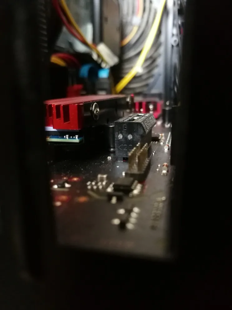

m2 nvme + EK-M.2 NVMe Heatsink
Καλησπερα στην παρεα
μoλις εβαλα στον nvme ssd την ψυκτρα του και επεσε 15 βαθμους κατω(εκει που λεει 60 πριν ειχα 75)
οσοι εχουν μητρικη msi z270 εχει ηδη ενα heatsink αλλα δεν κανει τπτ
τζαμπα το εχει......................
για τα λεφτα που εδωσα ειμαι πολυ ευχαριστημενος
θυμαμαι καπoιος απο την παρεα ειχε φτιαξει μονος του heatsink για m2 ssd
η ψυκτρα ειναι αυτη https://www.ekwb.com/shop/ek-m-2-nvme-heatsink-black
και την αγορασα 13 ευρω
πολυ ευκολη εγκατασταση

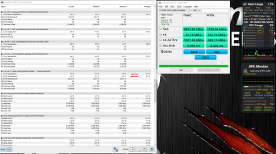

Σε 960 Evo 1TB κατέγραψα τις παρακάτω θερμοκρασίες με Hard Disk Sentinel και τρέχοντας Crystal Disk Mark
Σε bench table πάνω σε PCI-E adapter.
Χωρίς ψήκτρα
Idle 34c
Load 68c
Με ψήκτρα Akasa
http://www.akasa.com.tw/search.php?seed=A-M2HS01-BK
Idle 37c
Load 52c
Και με ενα fan NOISEBLOCKER BLACKSILENT FAN XM1 40MM
idle 31
Load 49c
Έγινε επεξεργασία από tyxeros
