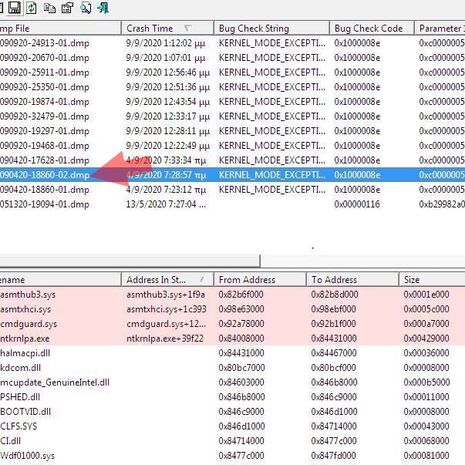

Έβαλα άλλο ποντίκι κ πληκτρολόγιο αλλά το ίδιο…… το άφησα γιατί πλέων είμαι στην  δουλειά κ ο υπολογιστής είναι στο σπίτι….  Έτρεξα ένα προγραμματακι κ είδα αυτό……

Αυτό είναι το BlueScreenView, αν κάνεις διπλό κλικ σε όποιο dump θα σου ανοίξει ένα παραθυράκι που θα λέει κάτι σαν "caused by driver".
Για αρχή πάντως δεν ενημερώνεις το πρόγραμμα οδήγησης USB 3.1 της  ASmedia? Και με το Comodo κάτι δείχνει αλλά δεν ξέρω τι να σου πω.
