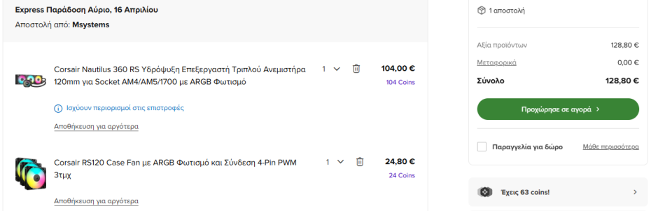

YDinopoulos Απρίλιος 15, 2025 #5 Απρίλιος 15, 2025 Δες το Corsair Nautilus 360 RS και αγοραζεις 3 x Corsair RS120 ανεμηστηρες. Καπου 130 ολα. Σκεψου εχω σε ενα pc με 5950x (εχει ιδιο TDP με τον δικο σου στα 105w) το μικροτερο μοντελο 240 RS με ιδιο συνδυασμο fan και εχω max temp 52-53... (Επισης η σειρα Nautilus RS ι ΔΕΝ θελει iCue. κουμπωνει κατευθειαν στο aRGB της μητρικης...)
