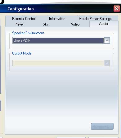

πρέπει να επιλέξεις σε ταινία dvd να σου βγάζει sp/dif (π.χ. στο power dvd).

Βασικά το μόνο που δεν έχεις κάνει είναι να πεις από το πρόγραμμα αναπαραγωγής dvd να σου βγάζει sp/dif.
