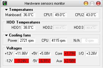

Tha GlobeRotter Ιούνιος 24, 2005 Author #13 Ιούνιος 24, 2005 και τωρα το πρωι που το ξανακοιταξα ειναι στους 49 βαθμούς αλλα το hmonitor μου βγαζει κοκκινο σε καποια σημεια.... Κοιταξτε:
greekfragma Ιούνιος 25, 2005 #15 Ιούνιος 25, 2005 Αρχική απάντηση από Seeker [Σήμερα, στις 23:36] Χάλια τάσεις στο τροφοδοτικό... τι PSU έχεις? εμενα παλι μια χαρα μου φαινονται για software monitoring
Seeker Ιούνιος 25, 2005 #16 Ιούνιος 25, 2005 Αρχική απάντηση από greekfragma εμενα παλι μια χαρα μου φαινονται για software monitoring Περίεργο γιατί εμένα συνήθως μου βγάζουν τις πραγματικές τάσεις με πάρα πολύ μικρή απόκλιση...Μόνο σε ενα PC έχω τέτοιο πρόβλημα αλλά φταίει η μητρική
Guest Ιούνιος 27, 2005 #17 Ιούνιος 27, 2005 Αυτό εξαρτάται και από τη μητρική, η οποία σε σένα δίνει ακριβή στοιχεία, ενώ του GlobeRotter ίσως να μην είναι τόσο ακριβής. Τις πιο ακριβείς μετρήσεις θα τις πάρεις με πολύμετρο!Αλήθεια, τι τροφοδοτικό έχεις GlobeRotter;
Athens2004 Ιούνιος 27, 2005 #18 Ιούνιος 27, 2005 Συγνώμη , ίσως επειδή είναι πρωί , ίσως μου διαφέυγει κάτι , αλλά τι cpu έχεις . ? [ 1.8 vcore ? ]
Guest Ιούνιος 27, 2005 #19 Ιούνιος 27, 2005 Αυτό το πρόσεξα κι εγώ Athens! Πρέπει να έχει Northwood (στα 3.2 είπε παραπάνω). Αν υποθέσουμε ότι η ένδειξη είναι ακριβής, τότε έχει κάνει ένα overvoltage της τάξης των 0.265 V (1.525 V είναι η default τάση)!!! Αν είναι έτσι λοιπόν, τότε αυτός είναι ο λόγος που έχεις τέτοιες ακραίες θερμοκρασίες. Και μην ξεχνάμε ότι οι Northwood έχουν NSDS (Northwood Sudden Death Syndrome) και μπορεί να πας καμιά μέρα να ανοίξεις τον υπολογιστή και να καταλάβεις ότι ο επεξεργαστής....
Athens2004 Ιούνιος 27, 2005 #20 Ιούνιος 27, 2005 1.8vcore με αέρα και αναρωτιόμαστε λοιπόν τι φταίει [αν κάνει και overvoltage το mobo .... αντε γειά] ? Case closeD .
