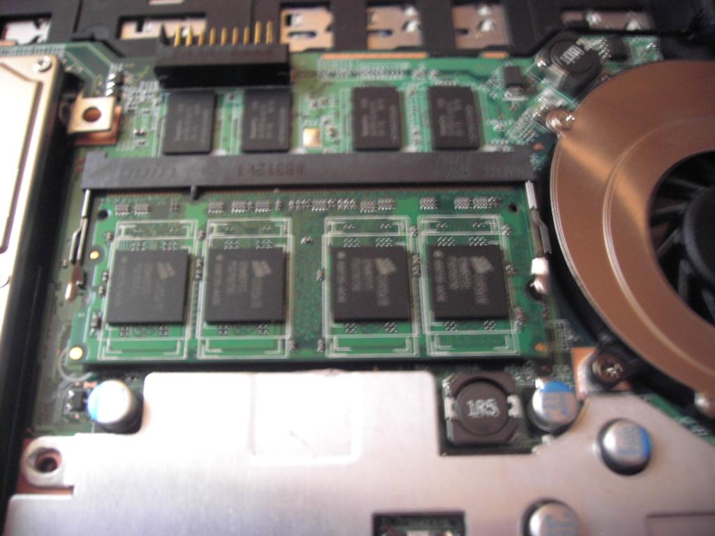

O επεξεργαστής είναι 1.6ghz atom και διαθέτη 1gb ram ( μπορεί να προσθεθεί ακόμα 1gb αλλα μετά χάνεται η εγγύηση )

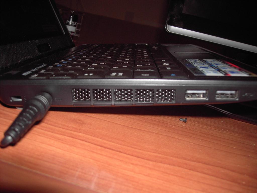

Διαθέτει μια ethernet 100mbps , sd reader , έξοδο για οθόνη καθώς και 3 usb . Και φυσικά WiFi

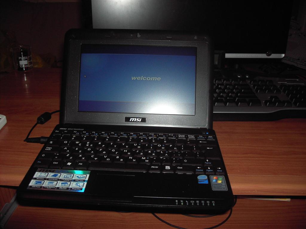

[ATTACH]3781[/ATTACH]
Ανοικτό
[ATTACH]3785[/ATTACH]
Κλειστό

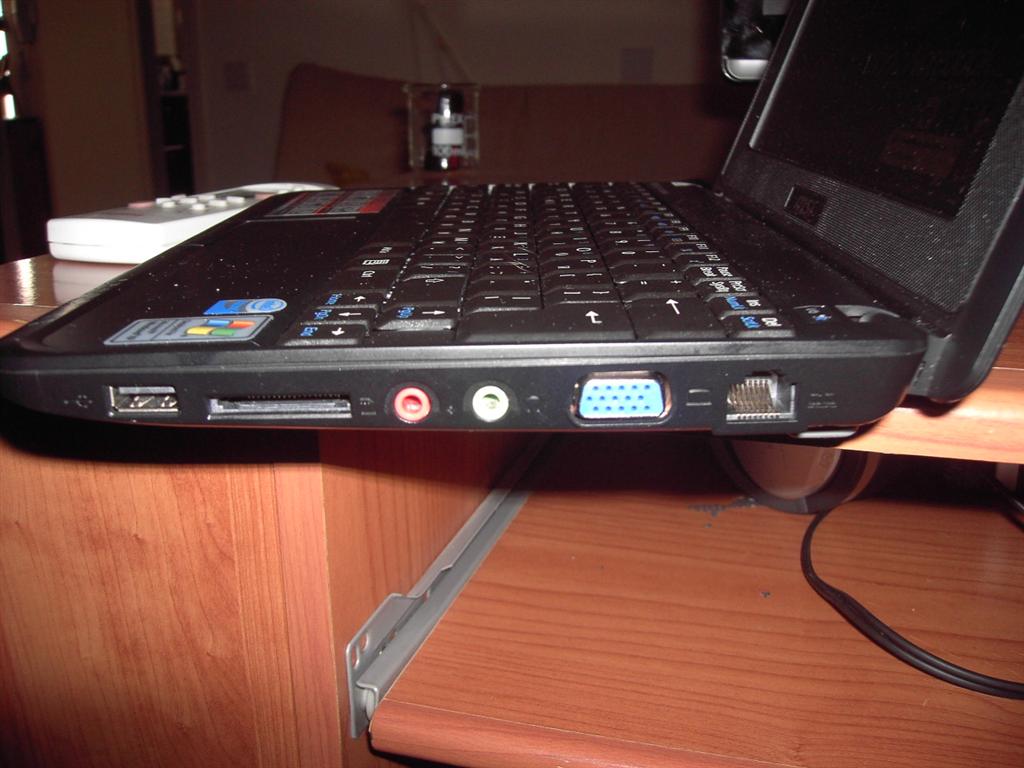

[ATTACH]3782[/ATTACH]
Πλάι δεξιά
[ATTACH]3783[/ATTACH]
Πλάι αριστερά

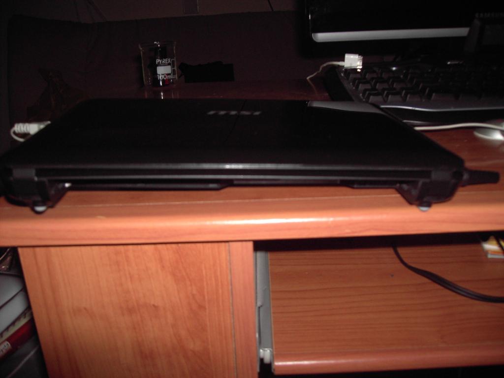

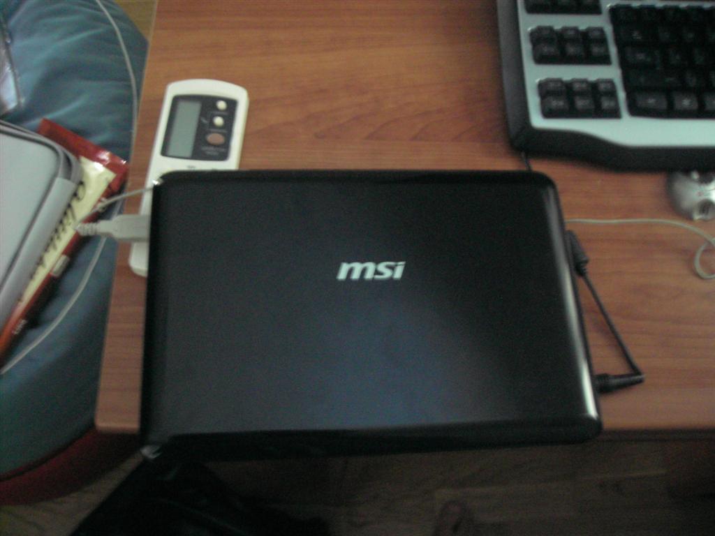

[ATTACH]3786[/ATTACH]
Από πίσω

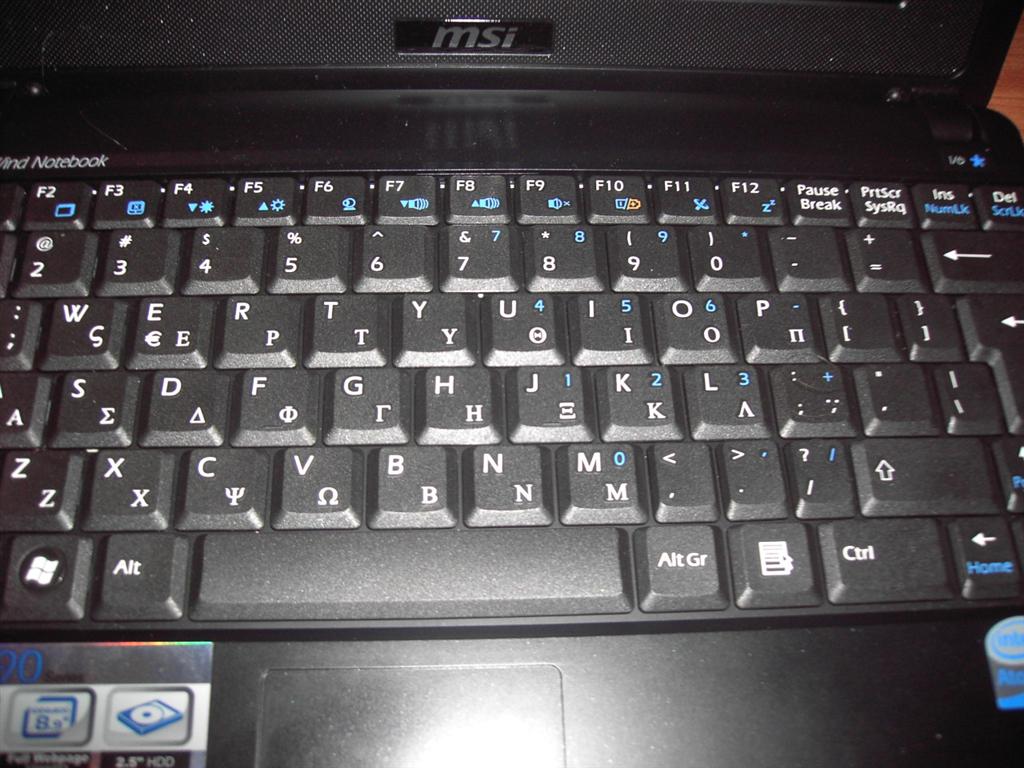

Το keyboard

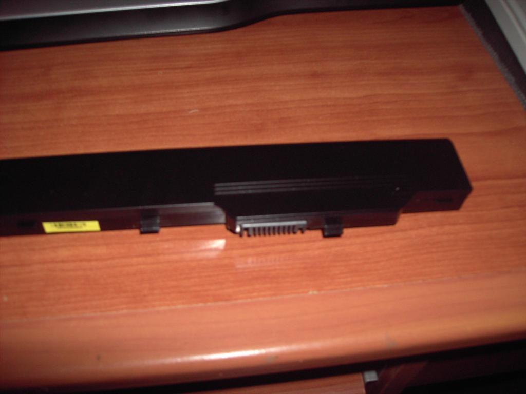

[ATTACH]3787[/ATTACH]
Μπαταρία

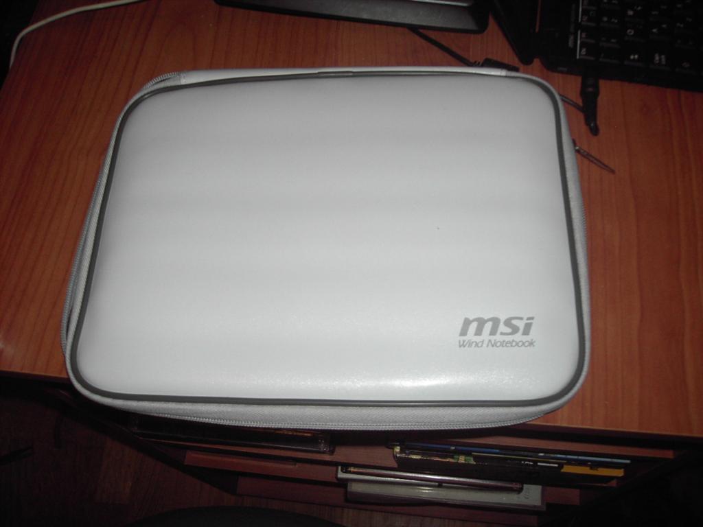

[ATTACH]3788[/ATTACH]
Δερμάτινη θήκη

Μέσα στις επόμενες μέρες , θα βάλω και 2ro gb ram που νομίζω έχω σπίτι :p και θα δω τι παίζει με το bluetooth και πιθανόν να προσθέσω ένα . Τέλος ένας 160gb δίσκος μπορεί να μπει και φυσικά με το καλο η 6cell μπαταρία

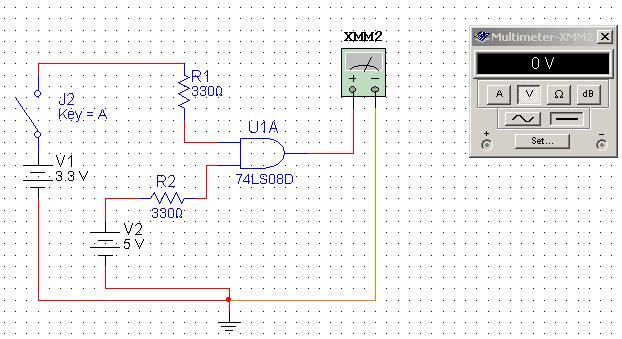

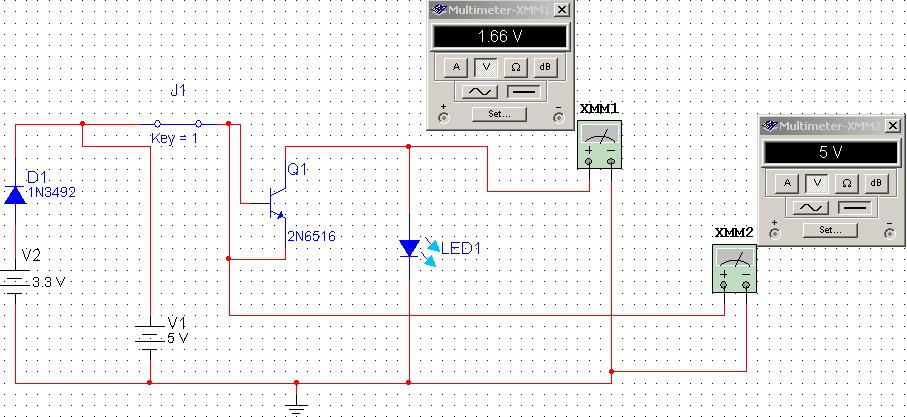

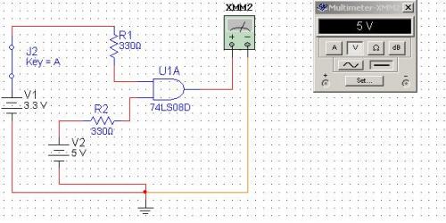

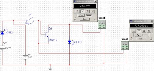

Το πρώτο mod ετοιμάζεται :) Αλλα θέλω λίγο τα φώτα σας , για να ενσωματώσω το bluetooth , είναι απλό όπως με το usb , αλλα το wind έχει ακόμα ένα έξτρα καλώδιο το οποιο όταν πατάς Fn F11 για να ενεργοποιηθεί το BT δίνη 3.3 volt .Έτσι χρειαζόμαστε ένα μικρό κύκλωμα το οποιο , όταν παίρνει 3.3v να κλίνη το κανάλι τον 5v έτσι το bluetooth να παίρνει 5v και να ανοίγει , και όταν δεν υπάρχουν τα 3.3v το κανάλι τον 5v να κλίνη και να σβήνει το BT .Ο Vatos κατέληξε στο εξής , τι λέτε θα πετύχει? in 2 days testing έτσι πέστε λίγο γρήγορα e:D
[ATTACH]3805[/ATTACH]
OFF
[ATTACH]3806[/ATTACH]
ON
Βασικά εκεί που είναι το led δεν θα μπει τίποτα και το bluetooth θα ενωθεί εκεί που είναι το XMM 2
Βασικά άκυρο είναι όλο δεν θα παίξει δοκιμάζω άλλο :p

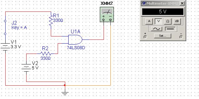

καλά μιλάμε με το που πήρα απολυτήριο ξέχασα ότι ήξερα οι πύλες ούτε που μου πέρασαν από το μυαλό :nare
κατεβάστε τις άλλες photos ASAP μην τα δει κανένας και γίνουμε ρόμπες ξεκούμπωτες :gyros :D
ορίστε Yiango έτοιμο
με κάθε επιφύλαξη πάντα ( δοκίμασε το πρώτα έξω και μετά στο Wind )
θες 2 αντιστάσεις 330Ωhm και μία πύλη AND ( 74LS08 ) βγαίνει σε ολοκληρωμένο μόνο και έχει αρκετές μέσα ( τέσσερις αν δεν το ξέχασα και αυτό ) αλλά θα σου δείξω όταν τις πάρεις πώς να τα ενώσεις
στην θέση του ΧΜΜ2 το BT σου
οι πύλες τροφοδοτούνται με 5 Volt το οποία τα έχεις μέσα στο wind οπότε είσαι κομπλέ
σκέψου οτι η πυγή 3.3 μαζί με το J2 είναι το Violet καλώδιο που λες οτι ανοιγοκλείνει τα 3.3Volt
μετά παίρνεις τα 5Volt από την μέσα USB του Wind και από αυτά τροφοδοτείς τις πύλες ( έχουν ξεχωριστά pin πάνω στο IC για τάση 5V [ pin 7 ] και GND [ pin14 ] )
και βάζεις το violet μαζί με μια αντίσταση στο ένα in μια πύλης μαζί με τα 5volt ( από την USB πάλι ) στο άλλο in της πύλης
οι αντιστάσεις δεν χρειάζονται αλλά Safety First :p
η AND δουλεύει σε μια λογική κατάσταση
0+0=0
0+1=0
1+0=0
1+1=1
οπότε έτσι θα έχει συνέχεια 0+1=0 όταν το fn+F11 είναι off
όταν εσύ θα πατάς το fn+F11 τότε την κάνεις να έχει λογική κατάσταση 1+1=1 που εκεί θα ανοίγει και το BT σου
OFF
[ATTACH]3807[/ATTACH]
On
[ATTACH]3808[/ATTACH]
Τελικά είναι το αντίθετο , όταν είναι ο violet στα 0 v το λαμπάκι του wind ανάβει άρα και το BT πρέπει να ανάβει , ενώ όταν είναι στα 3.3v πρέπει να είναι κλειστό το BT , έτσι με την βοήθεια του Στέλιου μου είπε πως πρέπει αν βάλω πύλη NAND και δούλεψε :D
