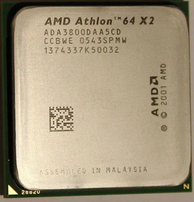

Πριν 3 μερες μπηκα κι εγω στο κλαμπ των χ2 (3800+) και φυσικα η 1η μου δουλεια μετα την επιτυχη εγκατασταση ηταν να δω τι μου ετυχε....μπριγιαντακι η τσιπιτα η μεση κατασταση ???
Φουριοζος εγω με τα οσα διαβασει στο τοπικ και εκει που τους εχετε παει,σταθεροποιουμαι στα 10*240 (ΗΤΤ 4χ) χωρις εξτρα ρευμα και με διαιρετη 166:200 ..ε αυτο ηταν απο κει και πανω οι πορτες κλειστες κι ανοιγουν μονο με ρευμα (1.35 default)..λεω κι εγω μεγια την τσιπιτα..ως που ψαχνοντας στο νετ βλεπω ενα αδερφακι του δικου μου (ιδιο stepping,ιδια εβδομαδα κτλ..), εδω το Νο 8
να τα εχει παει αρκετα καλα...δεδομενου οτι εχουμε την ιδια αεροψυξη με τον τυπο αυτο,ρωταω λοιπον εσας ....το οτι ειναι αδερφακια σημαινει οτι παει κι ο δικος μου τοσο πανω? αν ναι,ειναι δυνατον οι μνημες να κανουν τετοια διαφορα (εγω ειμαι με 2*1024 Corsair xms3200,3-3-3-8) ? η ειναι θεμα μητρικης και η Dfi απλα δικαιολογει την φημη της ? Σας ακουω ευχαριστως..:)

αδερφακια θα χαρακτηριζα επεξεργαστες οχι μονο με ιδια βδομαδα παραγωγης και παρτιδας...........π.χ. 0543 Spmw
αλλα και παρομοια τελευταια σειρα.εαν δηλαδη ο αλλος που ειδες στο λινκ που δινεις ειχε 0035 αντι 0032 που εχει ο δικος σου τοτε ειναι αδερφακια.....εαν το νουμερο των 4 τελευταιων ψηφιων εχει μεγαλη αποκλιση τοτε ολα ειναι θεμα τυχης.
δοκιμασε παντως μεχρι 1.5 βολτ με την ψυξη που εχεις και με μαξιμουμ θερμοκρασιες στους 50-52 βαθμους.
εγω τοσο θα εδινα για μια καλη αεροψυξη και με την προυπουθεση οτι εχεις κανει σωστη τοποθετηση ψυκτρας αλλα και παστας
Φυσικα καλο ειναι να παιξεις και λιγο με τους διαιρετες για να μην εχεις προβλημα με τις μνημες..για ολα τ'αλλα κανε αυτο που σου προτεινε ο greekfragma!

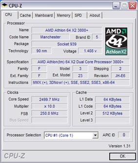

οσον αφορα την προυποθεση που λες για την παστα και την τοποθετηση της,η μη ιδανικη τοποθετηση της κρυβει κινδυνους με την αυξηση του βολταζ? Απο θερμοκρασιες ειμαι στους 29-31 idle & 35-38 full, στα 10*240...
Παντως κατω στην φωτο δεν ειμαι σταθερος με τον ιδιο διαιρετη...

Μια παρατηρηση..γιατι το cpu-z δειχνει εναν Ε6 (CD οπως φαινεται και στην Photo) ως Manchester?Τodedo δεν ειναι?
Eλα ντε..? Παντως νομιζω οτι ολους τους 3800+ Ε6, manchester τους λεει το εν λογω προγραμμα...
