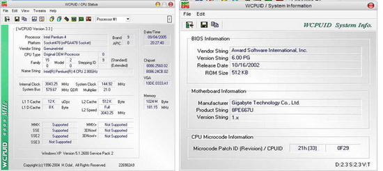

Παρακολουθώ αρκετό καιρό τα forums αλλα μόλις τωρα γράφτηκα γιατί χρειάζομαι την βοήθεια σας.
Προσπαθώ να ανεβάσω λίγο τον επεξεργαστή μου αλλα δυσηχώς εχει κλειδωμένο πολλαπλασιαστή και θα με δυσκολέψει αυτο.
Είναι 2.8 και atm τον εχω φτάσει στα 3.044 πειράζοντας το fsb αλλα είμαι σίγουρος οτι μπορεί να σηκώσει πολύ ακόμα.Υπάρχει τρόπος να ξεκλειδώσω τον πολλαπλασιαστή (δεν βρήκα πουθενά modded firmware)?Τι αλλη λύση προτείνεται;

Προσπαθώ να κάνω edit για να επισυνάψω την εικόνα αλλα δεν μου δείνει επιλογή να ωάλω την εικόνα so εδω είναι.

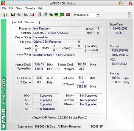

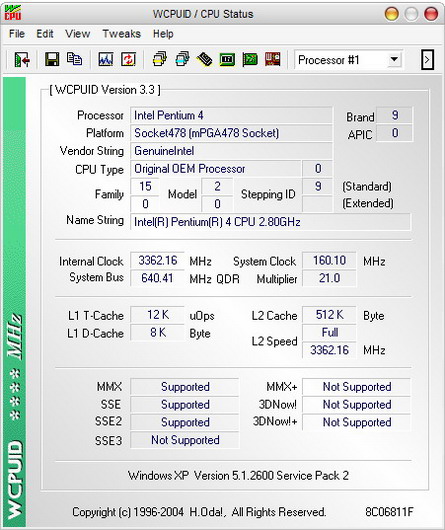

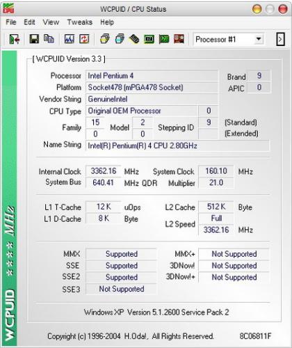

Εδώ είμαι και πάλι.
Λοιπόν έχουμε και λέμε.
FSB@160
Voltage@1,65 και τρέχει@3360
Πόσο μπορώ ακόμα να τον πουσάρω?
Thanx...
