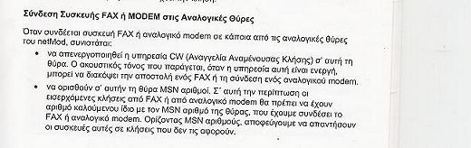

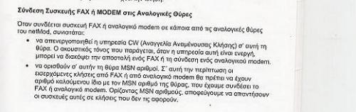

Για δείτε ρε παιδιά τι λέει το βιβλίο του netmod
Αυτά είναι ΑΦΟΥ έχεις συνδέσει το φαξ και δουλεύει...
