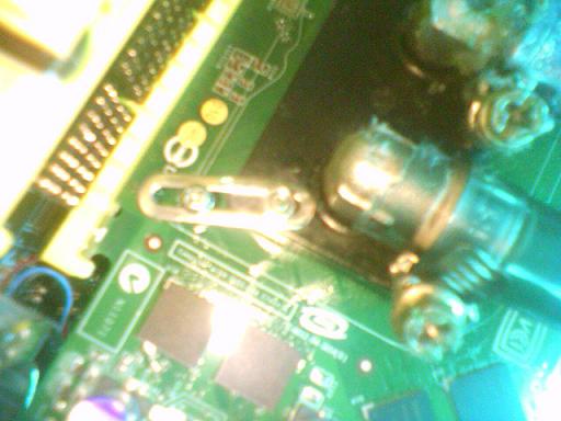

δεν ξερω αν τελικα θα βρεις καποιο μπλοκακι στην τιμη που θες......παντως εγω στην δικια μου 6800 εχω πανω το μπλοκ που ειχα απο την 9800προ.ελπιζω το κινητο να βγαλει καμια φωτο της προκοπης και να δεις την μοντα.

ναι εκει παιζει ολη η φάση :o θα περασουν απο τις 2 του backplate μεχρι κατω η θα ψάχνω για ποιο μακριες στην επαρχία :cry: :cry:
αυτες οι 2 που ειναι με μπλε θα βγουν να περαστουν του block για να κρατηθει και το backplate
edit . Δεν θα χρειαστει ψαξιμο τελικα για μακρυτερες. Ισως κανουν οι ιδιες του plate και για το μπλοκ αρκει να περνανε.
η φωτο απο την μοντα......παντως πρεπει να πω οτι το μπλοκακι της 9800προ (περυσινο μοντελακι by Eleven) καλα κρατει.
η μοντα εγινε με ενα απλο δρομεα για βιδες και αναλογα το κεντραρισμα μπορεις ανετα να σφιξεις με παξιμαδια τις 2 βιδες οπου θελεις με ελευθερη κινηση.

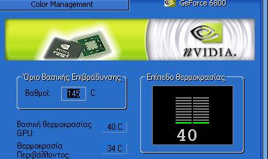

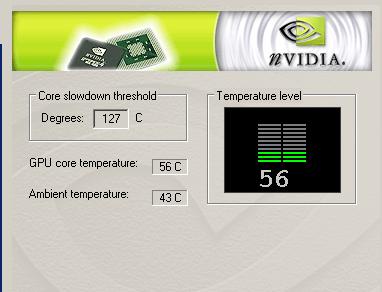

εμένα η ultra χτύπαγε 65 πάντως, και το σύστημα ψύξης κάνει ελεεινό θόρυβο, αν δεν έχουν φορτώσει οι οδηγοί της nvidia (που κόβουν στροφές στον ανεμιστήρα).
με το blockάκι, αν πέσει στους 50-55 θα μαι πάρα πολύ ικανοποιημένος (σε συνδυασμό με το ότι έχω σε πολύ χαμηλές στροφές τα ψυγειο-ανεμιστήρια).
Σωτηρη οντως... το μεμ τεστ το εχω ξεχάσει πως ειναι , αν δεν μπει windows δεν υποφερεται το ανεμιστηρι μετα ειναι υσηχο ομως.. :) .
Fragma , πολύ καλη ambient τεμπ εχεις το κουτι σου ειναι ανοικτο απο το πλαι ?
εμενα εχει 43~ σε κλειστο καλα αεριζομενο stacker ...
