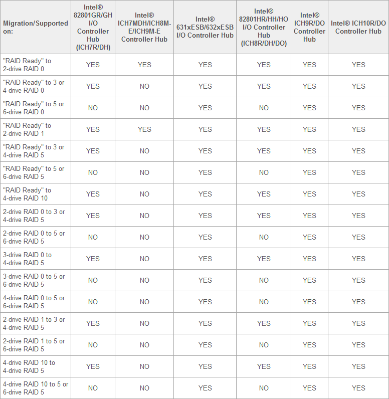

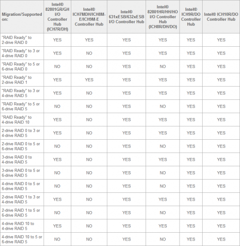

Ζάχο, μου φάνηκε ενδιαφέρον το θέμα και το έψαξα (λίγο).
Για να γίνει μεταφορά σε ανώτερο επίπεδο Raid πρέπει ο controller (ή το software του) να υποστηρίζει RLM -> Raid Level Migration
Βρήκα ένα πινακάκι της Intel για τα supported Migrations, ελπίζω να ισχύει :p και να δουλέψει :)
Πινακάκι εδώ
Το ανεβάζω να υπάρχει αν ψοφήσει το Link
[ATTACH]4292[/ATTACH]
Εσένα σε ενδιαφέρει μάλλον η 4η γραμμή απο το τέλος
2-Drive RAID 1 to 3-Drive RAID 5
